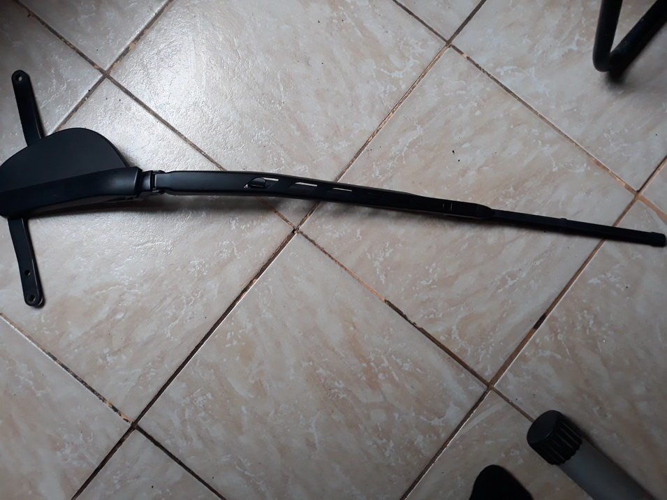

nici nu ma gandeam ca o sa am probleme cu stergatoarele la 5er,si mai ales la cel de pe partea dreapta,ca ma gandeam ca e prins in 2 puncte si ma gandeam ca nu are moarte si e tank,si uite ca a cedat inaintea celui de pe stanga care e prins doar intr-un punct .Nici stergatoarele nu sunt facute bine la masina asta...off cand am desfacut stergatorul de pe dreapta,piulita era foarte slabita, aproape ca am desfacut-o cu mana.

am verificat astazi, si pe brat scrie 20Nm,este scris sub acel plastic.Nici nu am cheie dinamometrica de 13...
am desfacut bratul stergator de pe dreapta astazi si am gasit locul oglinda nu mai este nici un dinte.Eu nu inteleg cum i-a macinat pe toti.Partea care invarte stergatorul pare sa fie in mintile ei, nu are canelurile rupte si merge nu e blocata ca am verificat si invarte. Si partea nasoala ca nu gasesc pe nicaieri bratul stergator de dreapta pt e60 la dezmembrari,ca sa nu mai spun ca si daca il gasesc nu o sa-mi dea nimeni doar acea parghiuta din stergator,il va vinde cu totul Piulita care prinde stergatorul am gasit-o slabita.Piulita aia trebuie stransa tare sau la simt cand voi schimba bratu stergator?
stergatoru de pe dr. la prima vedere pare la locul sau in nuca nu e nimic sarit,dar il pot misca cu mana lejer fata de cel de pe stanga.Cel de pe stanga nu il pot misca cu mana..daca merg doar cu cel de pe stanga pana il voi schimba pe cel din dr. are ceva,fortez tot mecanismul acela sau e bine sa nu mai merg cu ea asa?
.Salutare.Astazi in zona buzaului m-a prins o ploaie cu piatra de nu puteam sa mai vad la 1m in fata brusc si dintr-odata.In viata mea nu am mai vazut asa ceva in luna mai aproape.In timpul ploii stergatorul de pe partea dreapta a cedat,a mers din ce in ce mai greu pana a cedat.Cel de pe stanga merge ok.Cei care aveti 5 e60 a mai intampinat cineva problema asta?Se schimba greu bratul de pe partea dreapta sau pot sa-l repar pe cel existent?E posibil sa fi sarit din nuca din cauza pietrei?Timpu nu mi-a permis sa investighez,inca ploua.Am si filmat
