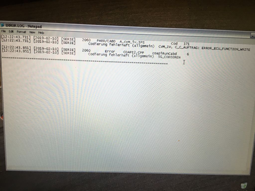

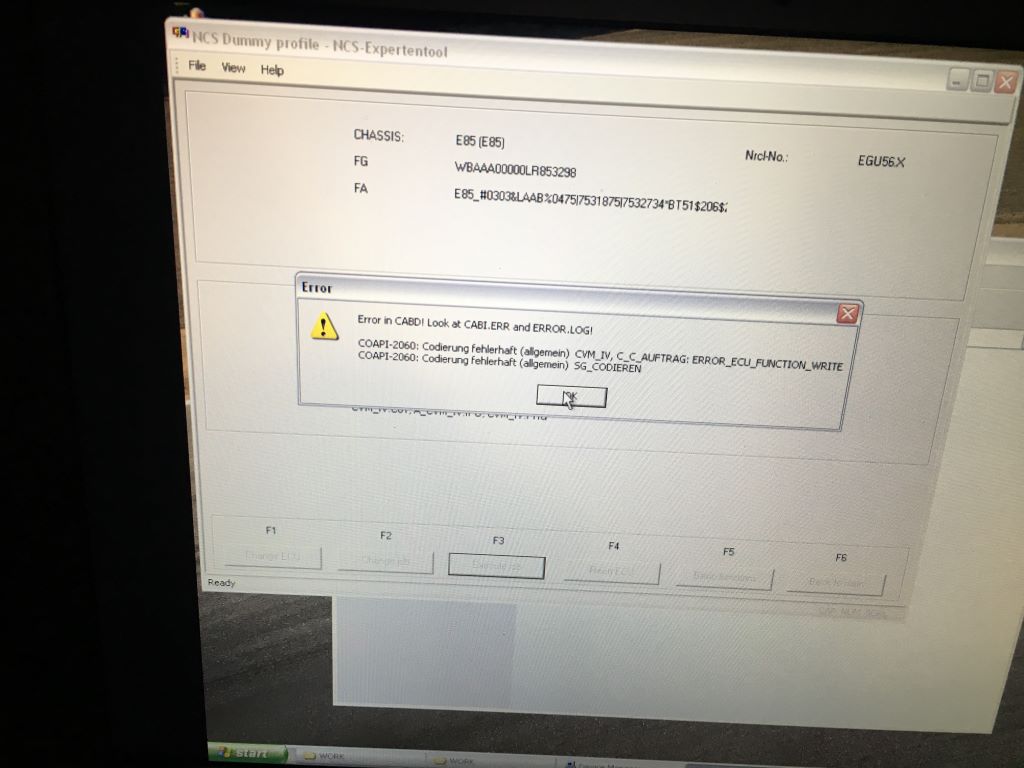

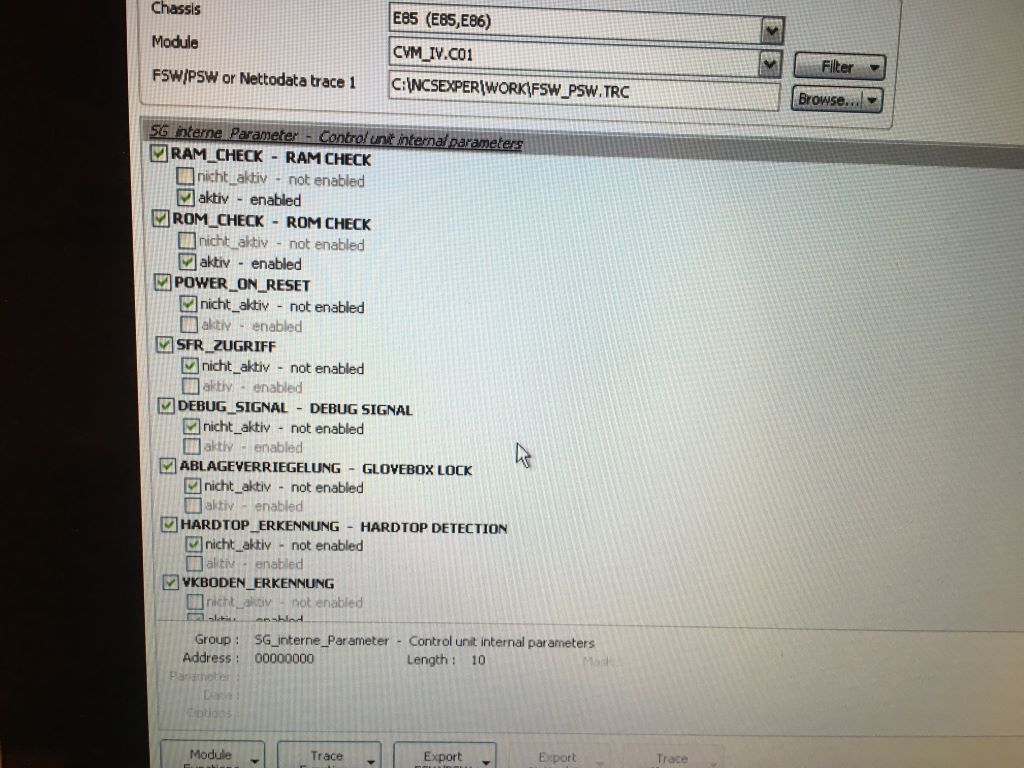

  1. Z4 E85 Hardtop detection retrofit NCS Expert ISTA P SSS Progman :oops: *am mancat un "d" in titlu* Salut, Am montat de curand suportii de sustinere pt hardtop. Partea mecanica incheiata cu success. Totul perfect pana aici. Acesti suporti prezinta 2 contacte electrice care inchid un circuit atunci cand hardtopul este montat (au functia sa anuleze botoanele de decapotare). Masinile care vin din fabrica cu aceasta optiune au deja programat CVM-ul in asa fel. Problema a survenit cand am incercat sa activez optiunea Hardtop Detection in CVM cu NCS EXPERT. NCS poate sa codeze numeroase module, mai putin CVM-ul. Am atasat mai multe poze in care se vede ce vreau sa activez si eroarea aferenta. Din ce am mai citit pe alte forumuri, aceasta functie poate fi activata doar cu SSS Progman sau ISTA P, softuri ce au optiunea de retrofit pt activarea acestei functii. Din pacate, mu detin aceste softuri. Apreciez daca cineva poate sa ma ajute chiar si contracost cu aceasta codare. Multumesc!
