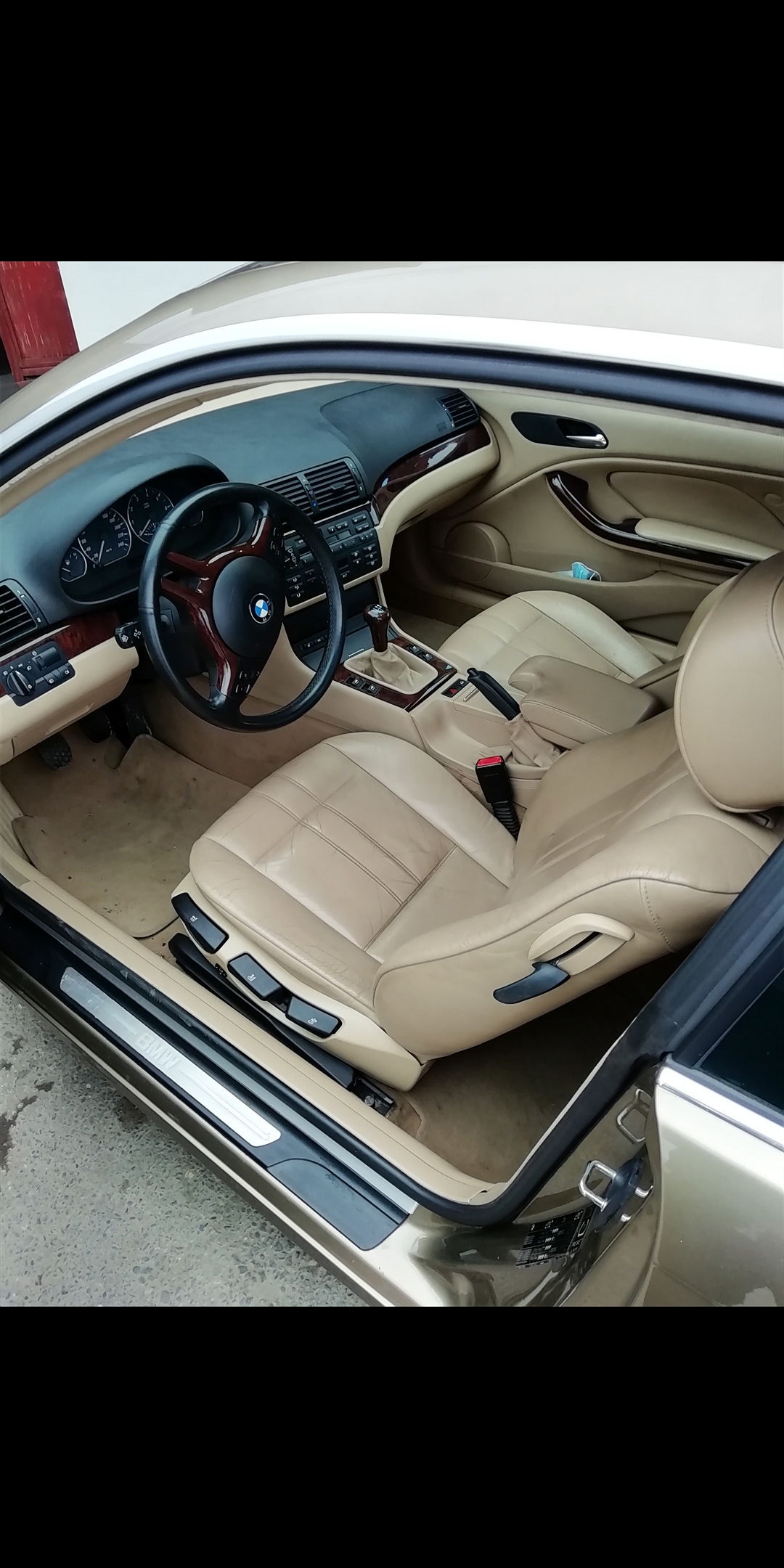

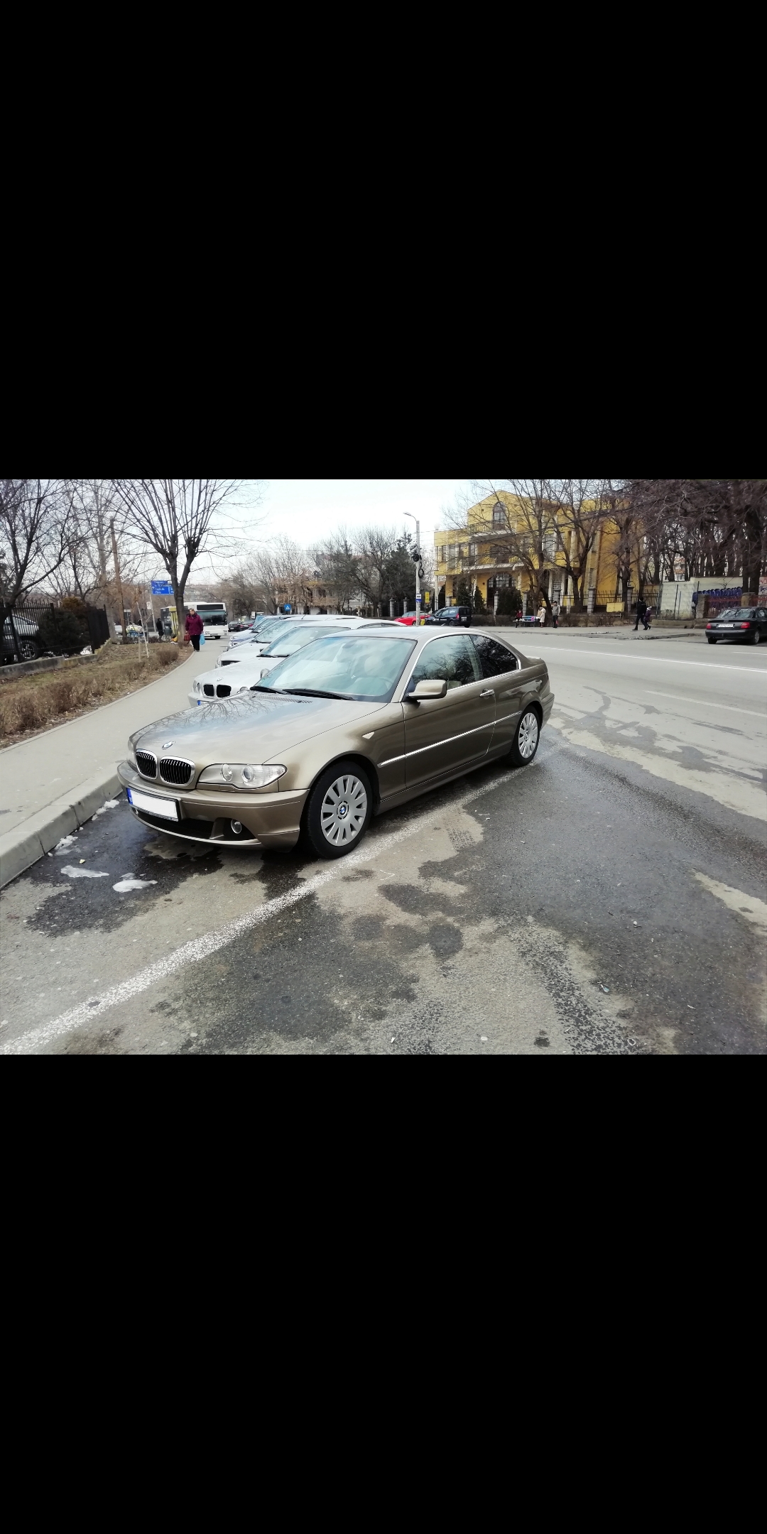

  9. Am încercat să pun poză cu mașina dar nu reușesc
  10. Asta alte probleme pânĂŁ acum nu are, ĂŽn afarĂŁ de eml-ul ĂŁsta care se tot aprinde O sĂŁ schimb pe lângĂŁ distribuție și releele pentru cĂŁ dĂŁ eroare pe ele Mașina e aurie, sonora metallic cu interior crem, singurĂŁ chestie care ĂŽi lipsește e trapa Mașina e coupe, astea am vĂŁzut cĂŁ sunt mai scumpe puțin ĂŽn general
