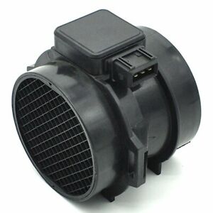

  22. Singurul senzor pe admisie care-l are motorul tĂŁu e debitmetrul sau MAF-ul care mĂŁsoarĂŁ cantitatea/debitul de aer aspirat , MAP e senzor de presiune admisie de la diesel... Ăsta din pozĂŁ e la tine ...
  23. Cu ce tester ai verificat ? Tu nu ai MAP sensor - ĂŁla e la diesel - doar MAF , adicĂŁ debitmetrul...
