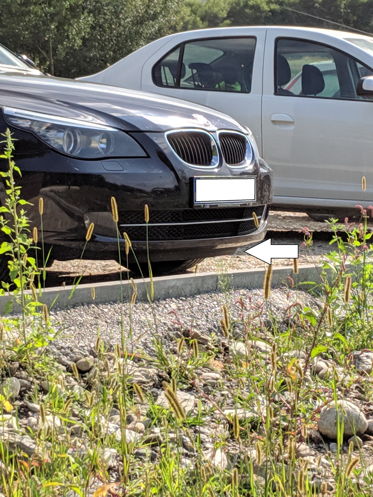

  17. Salutare tuturor. Ma adresez voua cu rugamintea de a ma ajuta in identificarea unei piese pe care o caut de multa vreme. Este vorba de un spoiler montat sub bara fata a masinii pe modelul BMW e60LCI Din pacate pe site-ul Real-OEM nu apare nicaieri. Am reusit sa surprind totusi un model ce avea acest spoiler. Este vorba de piesa montionata cu sageata alba. Va multumesc.

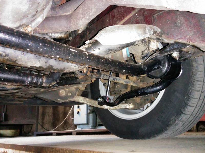

  20. Salut, Vreau sa repar ceea ce au facut prost cei de dinainte. Anume repozitionare sau cum s-o numi a axului cardanic deoarece vibreaza in urma schimbului de ambreiaj, inainte masina mergea perfect. Rezolvare bataie tacheti si pierdere ulei pe la capacul de distributie, montaj pompa servo, montaj caseta, montaj pompa recirculare agent termic, montaj bucse punte spate, montaj angrenaj stergatoare, montaj compresor AC. Daca stii pe cineva da-mi te rog de stire dar cel mai important este sa nu faca experimente. Multumesc.

  24. Se pare ca am aparut eu intre timp in peisaj pana sa se termine lucrarea si am cumparat masina omului, ca ii expira TUV-ul in 4 luni si deja se pregatise de treaba, toate bratele si bucsile sunt noi noute, motiv pt care acum masina chiar si asa rigida nu are nici macar cea mai mica bataie nici fata nici spate. Probabil pe spate voi schimba tot adica, arc, amortizor flansa si accesorii. Pe spate sunt arcurile cu siguranta praf precum am spus masina sta ridicata pe fata si lasata pe spate. Iar daca nu isi modifica comportamentul pe fata voi reveni cu un set de amortizoare sachs mai ales ca mi-au trecut prin mana si le-am refuzat tocmai datorat faptului ca la mana mi s-a parut ca sunt cam soft relativ la Bilstein si in prima faza m-am gandit ca masina nu e chiar un fulg. Poate am exagerat ea totusi nu te zdruncina ca si cum ar avea avea suspensii din piatra sau sa-mi zdrangane plasticele inauntru, doar ca ma asteptam la mai mult confort se comporta cam ca o masina noua care e relativ tzeapana la primul drum.(ca sa ma exprim mai corect) Legat de valva de relanti cam asta imi povestea si mecanicul dar na a zis mai intai sa ne batem un pic capul cu ea ca deh sa nu zicem ca nu i-am dat o sansa. Chestia cu sonda lambda nu ar trebui sa aprinda ceva gen check engine) e totusi euro 2 masina, plus pierderi de vacum nu prea cred furtunele sunt noi etanse si testate cu spray de frana care nu prea da gres (da nah se poate ce sa zic) Legat de servomotoare sa inteleg ca exista ceva de genul asta in soft si te poti juca (chestia asta am avut-o la audi si intradevar problema s-a rezolvat cu un pic de joaca cu motorasele) Caldura am berechet de asta nu imi fac griji, chiar baga si pe dreapta si pe stanga parbriz si picioare si in spate la fel fara nici o problema. In schimb pe gurile de ventilatie ce aduc aer exterior nu vine nimic cald, doar rece, iar pe cele mai sus mentionate aerul rece vine deadevaratelea rece doar cu AC pornit. In cazul in care intredevar acei robineti sunt stricati cine se ocupa sa comercializeze asa ceva sh. Ca pe bune 1700 ron parca mi se pare cam exagerat.
