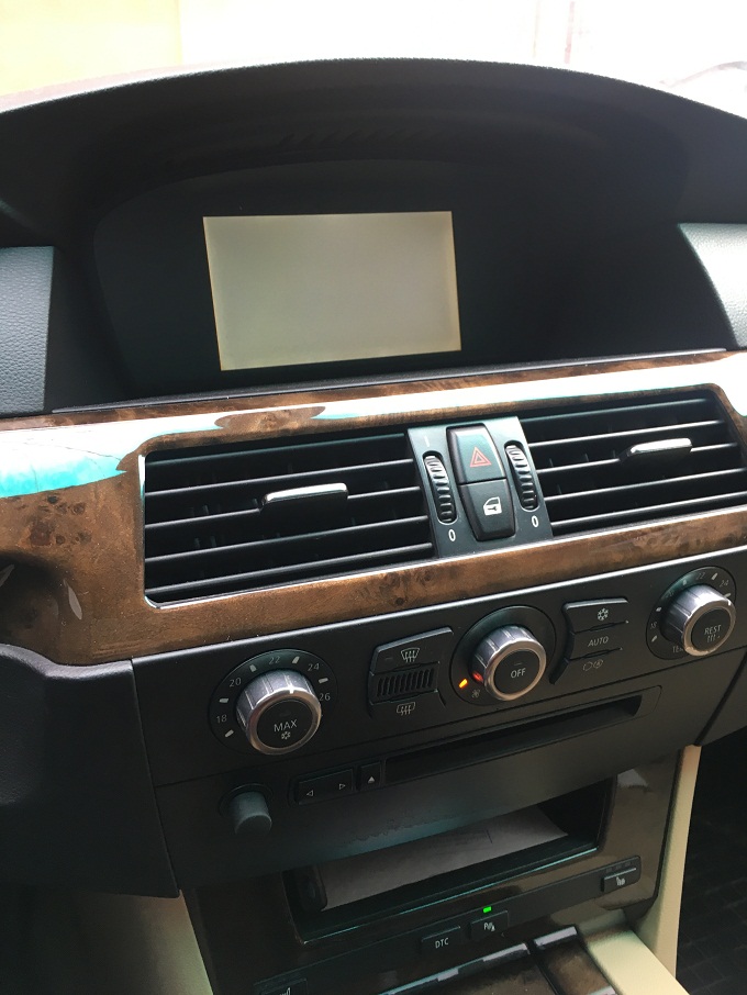

Azi mai exact acum 1 ora si ceva, in timp ce eram prin oras, dintr-o data s-a stins ecranul de la "navigatie".. Muzica merge, senzorii de parcare merg, doar se aude, de vazut nu se mai vede nimic, clima merge.. A mai patit vreun coleg asa? Mi-a mai facut figuri de 2 ori, doar se intrurepea pentru 1 secunda muzica si s-a mai stins 1 tot asa, 1-2 secunde ecranul, acum cateva saptamani..culmea, facea figuri doar daca acceleram mai tare si se auzea ca si cand s-ar intrerupe ceva in bord(ciudat dar chiar asa se intampla), apoi isi revenea.. Dar acuma vad ca nu mai vrea sa mearga, de 1 ora si ceva tot stins.. A mai patit careva asa ceva?
Poate fi si de la baterie? ca s-a mai aprins martorul de ABS intr-o zi, dupa ce am oprit masina si am pornit-o ,nu a mai aparut eroare.. Toate astea, de cand a venit frigul..
Eu zic ca e display-ul defect daca auzi muzica si presupun ca poti muta si canalele la radio, etc.
Da, pot muta si canalele la radio, etc.. Sa fie display-ul? se duce asa, de "batranete" sau cum?

Am fost azi cu masina la tester si zicea mecanicul ca are incarcarea proasta, de la alternator.. oscileaza cand la 15,8 cand la 12, tot asa.. Si a zis ca s-ar putea sa fi intrat display'ul in safe mode si s-a stins, din cauza ca a primit tensiune prea mare etc.. Si luni sa ma duc sa repar alternatorul si apoi sa vedem daca isi revine dupa resetare display'ul, ca in rest muzica si toate cele merg, doar s-a stins display'ul.. Daca nu, o sa schimb display-ul. Nu stii cam cat este un display?
