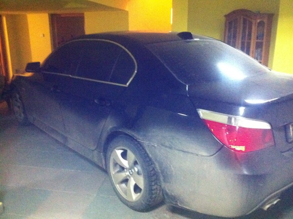

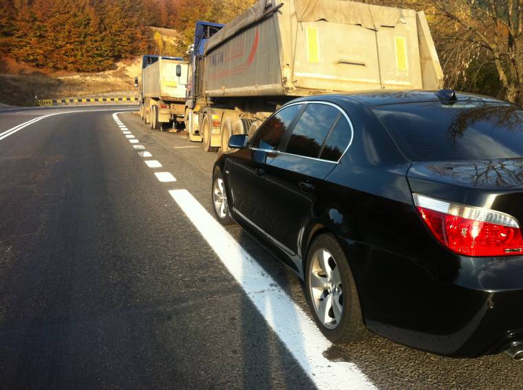

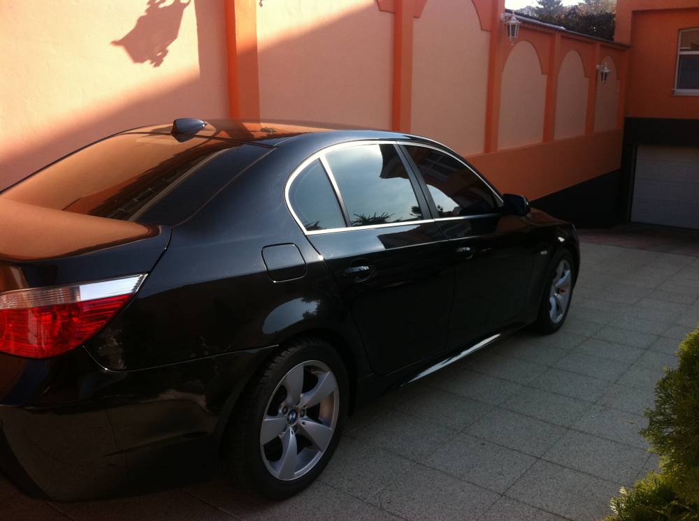

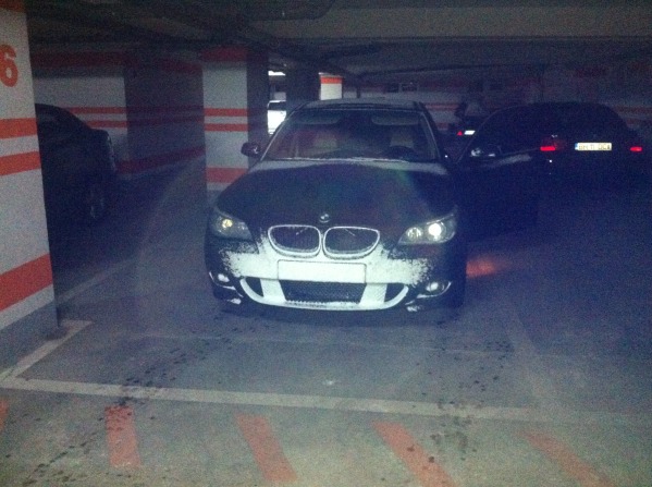

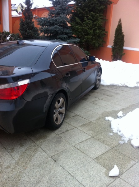

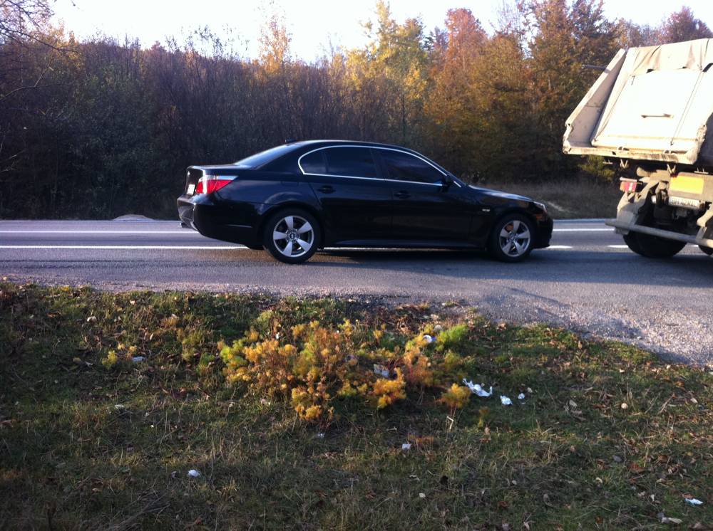

Si cateva poze de sezon.. La ce mizerie este pe drum , masina arata intr-un "mare fel"( jegoasa rauu )..

Frumoasa masinuta!
O ai deja de 7 ani ... cum e? :)
Multumesc..
da , o am de 7 ani imediat, in vara se fac 7.. sincer sa fiu, m-am cam plictisit de ea , dar cand vad la ce preturi au ajuns e60-urile(din pacate), nu prea imi vine sa o dau..
