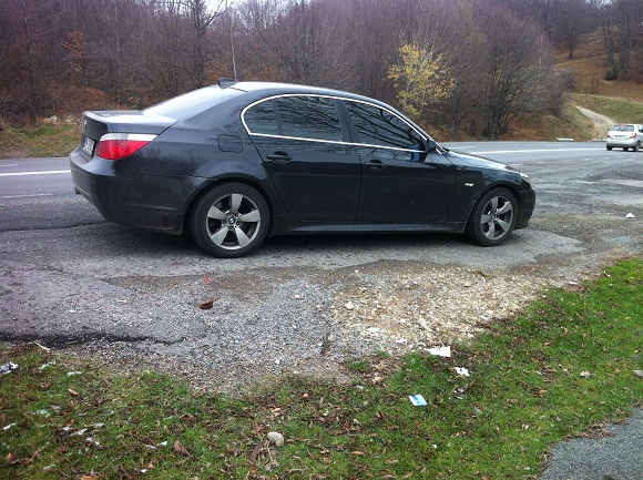

Am fost azi de dimineata pana aproape de cluj si am constatat ca nu se incalzeste motorul(nu m-am uitat sa vad cate grade avea apa, da sigur nu ajunge la 90)... Nici liniile alea unde imi arata la turometru nu erau cum trebuia, si nici nu baga caldura cum trebuie.. La un drum asa lung, eu zic , ca trebuia sa se incalzeasca.. Sa fie de la termostat? Din cate stiu, sunt 2, termostat egr care l-am mai schimbat 1 si inca unu...
O poza cu "murdara"...
Edited by mdln
