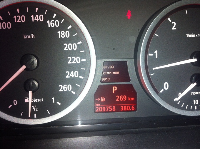

Ba da, am spus si mai sus, ca nu m-am uitat in meniul ascuns, maine o sa ma uit.. M-am uitat doar la liniile de la turometru, la NFL scad in functie de cat de cald este motorul, si nu au mai scazut ca de obicei.. Si am vazut ca nu baga asa bine caldura, ca inainte..
Maine ma uit sa vad si in meniul ascuns, si apoi sa vad care termostat ii de vina..

Ca idee... eu am schimbat termostatul acum 1 an (la motorul meu e doar unul) si temperatura se plimba intre 88 si 93 de grade acum, la 0 grade afara.
Asa-i, cel de la egr l-am schimbat anul trecut, celalalt niciodata(din 2005) oricum a rezistat ceva vreme :laugh: ...
O sa vad care-i "problema" si o sa il schimb..
Azi am verificat si in meniul ascuns temperatura, si a ajuns la 87 grade cel mai mult, dar asta in oras si stat la semafor, cum am iesit din oras in nici 1km a scazut la 60 si ceva, chiar si la 58 grade.. apoi a urcat iar pe la 70, 80, daca stateam la semafor sau pe loc, urca binisor, cum plecam de pe loc incepea sa scada iar...
Am fost am schimbat termostatu egr ca ala-i mai usor de schimbat, sa vad daca tot asa face... si face la fel..L-am pus inapoi pe al meu.. Deci inseamna ca-i celalalt termostat.. Asa au zis aia la service..
Mi se pare ciudat, cum scade asa mult temperatura in nici 1 km inafara orasului,la 100-110km/h.. de la 75 la 58 ..

mersi :sorcerer: .. Am pus original, ca ziceau aia de la service ca au avut probleme cu cele aftermarket, oricum puneam original, dar mi-au zis ei din prima, fara sa mai apuc sa le spun eu... 200 ron(era 220 dar mi-au facut o mica reducere) + manopera..
