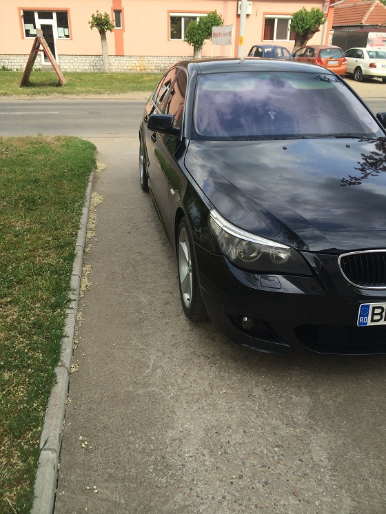

La geamuri le-ai facut negre?
Nu,si nici nu stiu daca le fac, cel putin aici in Oradea nu prea se baga nimeni sa le faca.. le-as face, dar aici nu prea gasesti "priceputi"...
Le las asa deocamdata, mie imi place cum arata asa..
