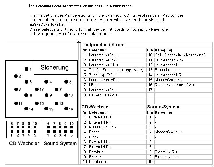

Dupa cum reiese din poza de mai jos ce parere aveti sa incerc sa leg ,,pe direct 9 la + si 15 la minus? Voi ce ziceti?
Nu este de ajuns alimentarea pe pinul 9+, respectiv 15 -.
Ai nevoie de alimentare cu 12 volti (pemanent, pentru memoria aparatului) si 12 volti pentru pornirea aparatului(de obicei de la contact) si o legatura la minus (masa masinii).
