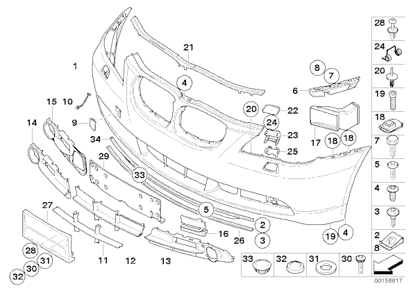

Eu le-am schimbat pe ale mele (non-LCI), e o cacareala dar cu grija se pot schimba rapid.
1. scoti chederul 21 ( eprins in niste cleme si se coate destul de usor tragand in sus)
2. scoti suruburile de deasupra grilei
3. scoti cele 2 suruburi de deasupra farului si cele 2 de la baza farului doar le slabesti, ca daca ti-au scapat ai pus-o de cateva ore de munca in plus!
4. pt a scoate farul trebuie sa ai grija sa nu tragi tare de el ca ii poti rupe clemele, trebuie doar sa tragi un pic spre tine(2-3 cm) de grila cu rinichii si apoi scoti farul zgaltaind usor ca sa-l eliberezi.
5. becul e prins doar in niste cleme si se scoate usor, doar sa nu fie contactul pus ... :p Becurile mele sunt D2S pt simplu xenon.
Stiu ca e mai usor sa mergi la cineva, dar m-am gandit ca e mai bine sa incerc personal, ca nu se stie cand raman in pana prin nu stiu ce loc si va trebui sa mi le schimb singurel.
