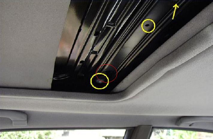

pai..."baiul" e ca trapa mea actuala nu sta "la linie",si anume e mai apasata de partea stg in jos,am incercat sa o "imping" dar revine la pozitia "varza",deci,dc as sti ca numa trapa e indoita ar fii minunat,ca as schimba doar partea mobila.
apropo nu cred ca ar deranja pe nimeni dc ai face public diy ul amanuntit cu schimbatu trapei.
ms anticipat. :blink:
Surubu din cerculetu galben in slabesti,iar unde e cerculetu rosu,e reglaju.n-am apucat sa fac poze la mine cand mi-am schimbat trapa,astea le-am gasit pe net.la fel si in partea cealalta,aceeasi poveste.si la mine statea la inceput prea sus.am zis ca e stricata rau.dupa ce am schimbat trapa,statea prea jos,si atunci m-au apucat dracii.
