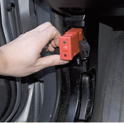

Daca este fabricat dupa 09/2000:
La facelift mufa este in interior in partea stanga deasupra footrest-ului.Este un capacel acolo ce acopera mufa.
Daca este fabricat pana in 09/2000:
La nfl trebuie sa fie in compartimentul motor si nu obd ci mufa cu 20 pini ca la e36
Cel mai bine te uiti la cheie. Daca ai cheie diamant, este ca la facelift la picioare. Daca ai cheie godzilla este la motor.
am cheie diamant
Exact acolo este si la NFL!

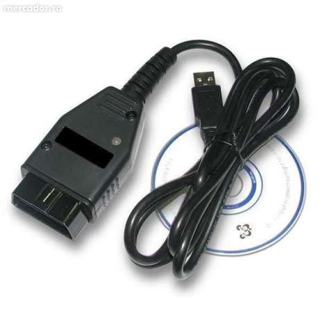

Azi mi-am comandat Interfata Diagnoza / Tester BMW Inpa cu tot cu adaptor,eu nu am mufa OBD2 dupa cum am mai spus mai sus,ce ziceti e ok?
Singura problema e ca nu am Laptop,o sa folosesc calculatorul,il iau in brate si merg cu el in garaj :rolleyes:.
Edited by Alexandru30
Am testat eu fix cu adaptor obd 2 cum ai pus tu in poza pe e46 318i din 2004 cu program cumparat pe android si nu imi citea ecu...acuma nu stiu..am incercat la un renault si a mers sa citesc coduri si alti parametrii...
La tine ar fi trebuit sa mearga,vezi ca am citit ceva pe forum cum ca ar trebui facuta o punte intre 2 pini dar nu mai stiu ezact care.
