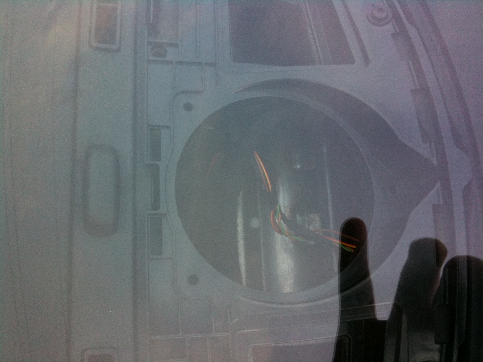

salut baieti,, vreau sa imi pun un difuzor logic7 http://www.realoem.com/bmw/showparts.do?model=VG91&mospid=50492&btnr=65_1527&hg=65&fg=20... loc am pentru el,dar nu am gasit nicio mufa de care s il leg...!!! la c or mai fi facut loc degeaba pt el??...

mentionez ca am sistemul audio standard pe masina ...in timp mi am pus 4 tweetere si 4 difuzoare L7 :D bmw 320d 177cp

nu e degeaba, e pentru sistemul logic 7, cand o sa ai amplificator logic 7 o sa ai la ce sa-l legi :)
dar daca vreau sa i pun inca 2 difuzoare pentru usile din spate? imi trebuie neaparat amplificator sau merge s ma leg la cele de sub luneta???
Amplificatorul din bord (ccc /mask) nu duce prea mult , cred ca sub 25w pe canal. Fie faci retrofit complet la Logic 7 (amplificator / cabluri / resoftare) , fie adaugi un amplificator aftermarket cu 4 iesiri si te legi acolo cu boxele suplimentare.
