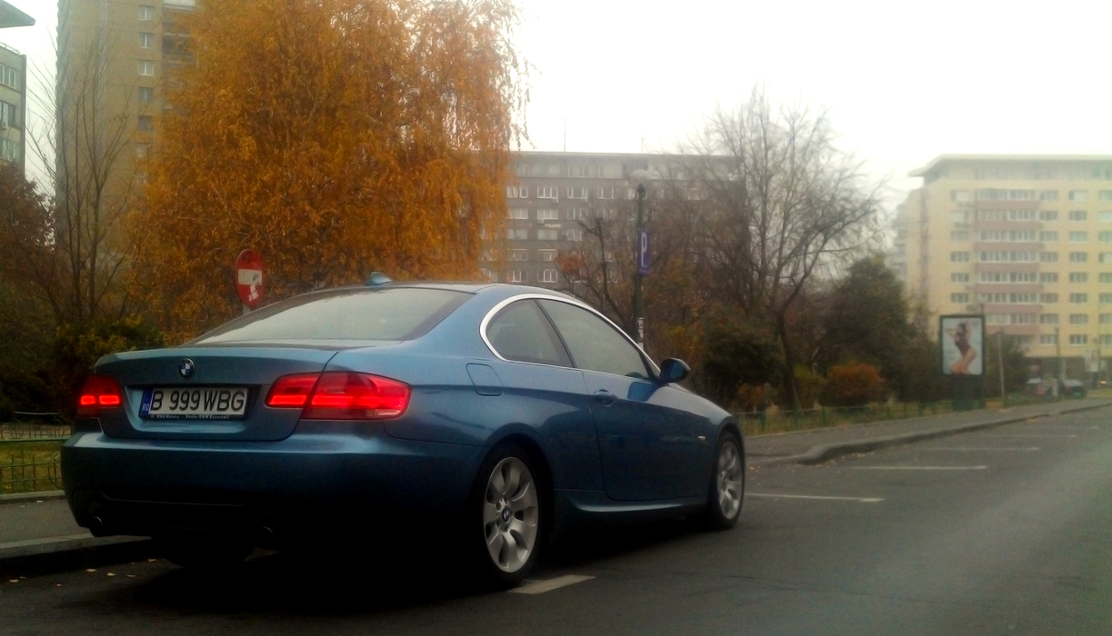

buna parcare ai facut :)
Da, stiu :) A fost doar pentru 5 minute, pentru poza.
culoarea este superba! ceva probleme la pornirea la rece?
Daca prin probleme te referi la relanti rotund, nu e chiar ca vara. Dar e ok.

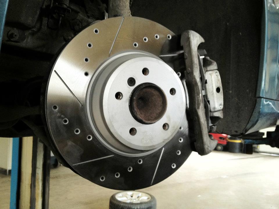

nu stiu cum e cu rugina, insa pentru circuit sunt foarte bune, cam pentru asta sunt facute, probabil de asta se si oxideaza mai mult la un regim de mers normal, nu ajung la temperaturi ridicate si nu fac priza bine cu placutele, am observat ca si la ale mele se mai intampla daca nu le mai incalzesc din cand in cand...
Superba masina, frumoasa evolutie. E46 Mpack - C Classe - 335i M sport.
La ambele Bmw uri ai avut parte de vopsea speciala. Tin minte ca si la E46 aveai ceva gen diamant metallic.
Sa te bucuri de ea. Hai la Intalnirea Anuala 2012, sa o vedem si live.
Myx, pe circuit nu faci nimic cu placute de strada. Iar placutele "track ready" nu se pot pune pe discuri normale, pentru ca le faci praf si nici nu tin. Deci OEM nu este intotdeauna "the way to go".
Roland - intr-adevar, EBC = shit. De asemenea, Zimmerman sunt low quality, am vazut multe cazuri cand au crapat discurile efectiv.
Despre Tarox am citit de bine si s-au comportat excelent in combinatie cu placutele Carbotech. Sunt convins ca se poate si mai bine, dar deja si astea au costat destul de mult, in conditiile in care fac 1 - maxim 2 trackday-uri pe an.
Si da, sunt EXTREM de zgomotoase, aproape in fiecare zi ma atentioneaza cineva ca n-am placute :) E chiar funny cum se uita cu mila la mine oamenii din statiile de tramvai. Gen "ia uite-l si pe asta, n-are bani de placute dar umbla cu BMW" :D
Legat de priza la rece, depinde foarte mult de placuta. XP8-urile pe care le-am pus eu, sunt cele mai putin agresive dintre cele folosibile pe circuit si sunt ok si pe strada (daca suporti problema de mai sus), adica prind bine de la prima frana. Oricum pentru strada exista compound-ul 1521 de la Carbotech care e mult peste orice placuta de strada, pastrand un nivel de zgomot decent. Daca nu mai suport, trec la astea, fiind 100% interschimbabile cu XP8 fara sa fie nevoie a rectifica sau curata discul in vreun fel.
