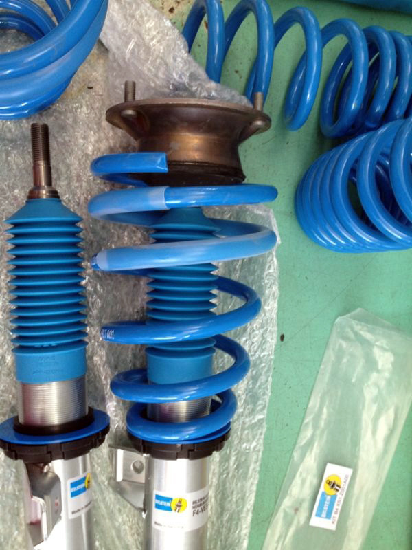

Fiind oarecum dezamagit de handling-ul masinii pe circuit, am zis sa fac niste upgrade-uri pentru urmatoarea sesiune (planificata in octombrie 2012, anulata insa din pacate din cauza ploii).
Am ales totusi sa nu modific masina masiv, pastrand-o "streetable" si pot sa declar cu satisfactie ca a iesit o treaba foarte buna.
Asadar am schimbat:

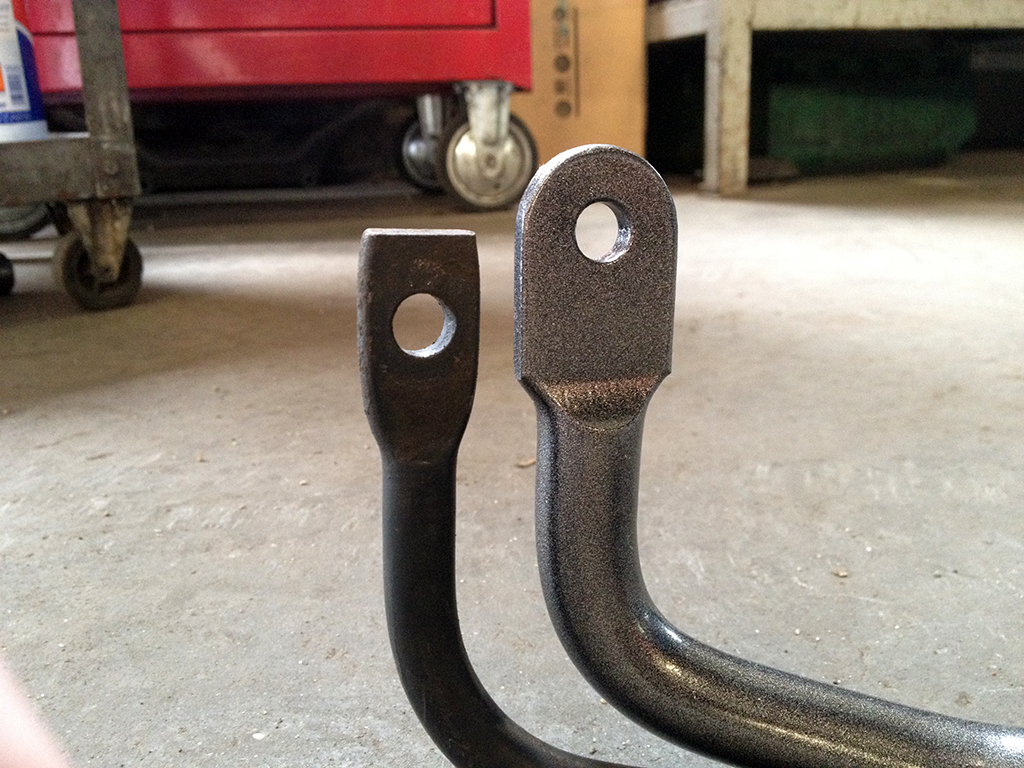

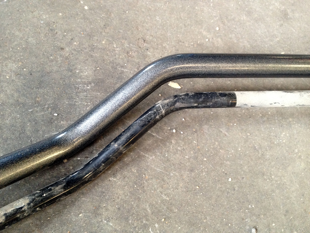

  • barele stabilizaoare - cu unele H&R, mai groase si mai rigide, dupa cum se poate vedea in pozele comparative de mai jos

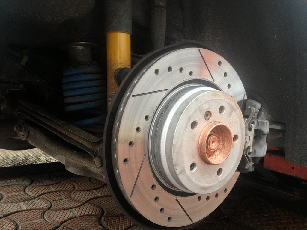

  • suspensia - cu una reglabila pe inaltime, Bilstein B14. Am ales-o pentru duritate, nu pentru reglajul in sine (nu cred ca o voi modifica vreodata, e aproape maxim de sus si e la fel de inalta ca si cea M dinainte - se vede in poza cu masina)
  • discurile si placutele spate cu unele identice cu cele de pe fata (Tarox Sport respectiv Carbotech XP8), fiind OEM pana acum
ceea ce a dus la o imbunatatire enorma a tinutei de drum. Nu vreau sa zic ca era proasta inainte (pe strada), dar acum masina este mult mai fun si mai precis de condus.

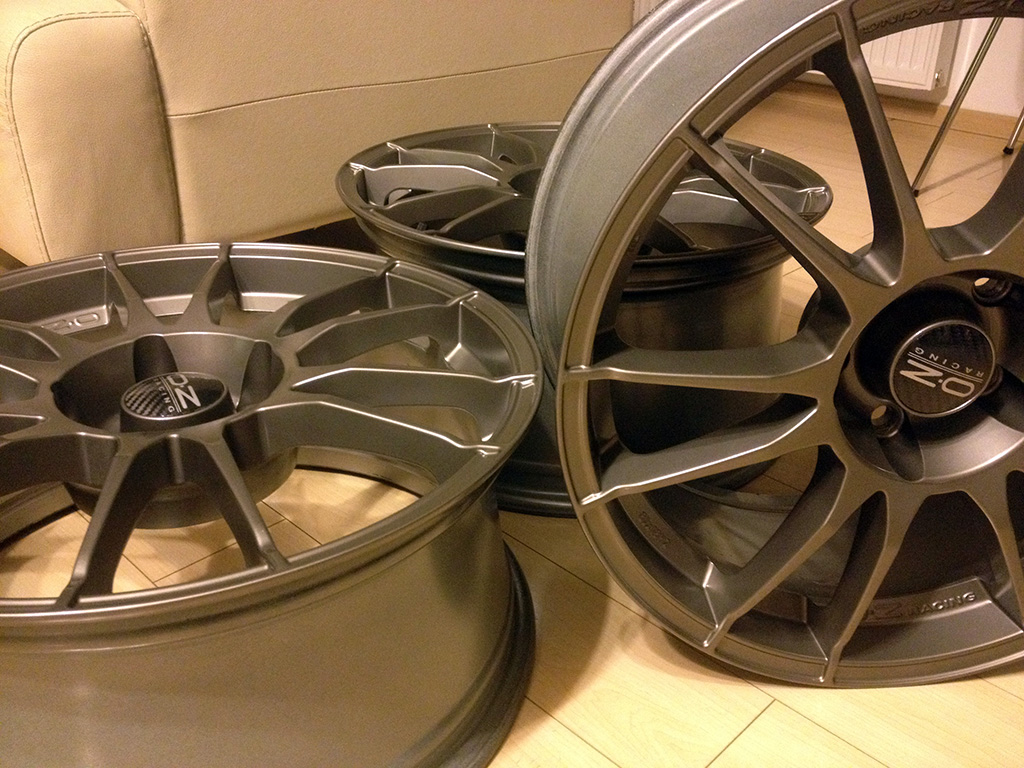

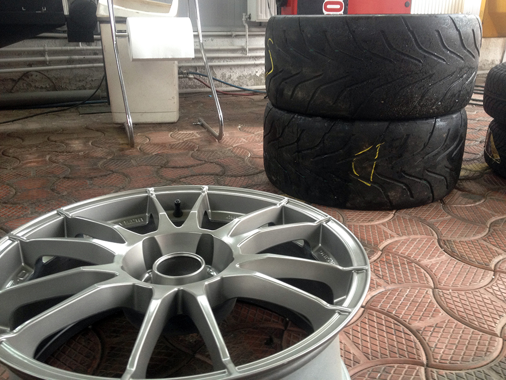

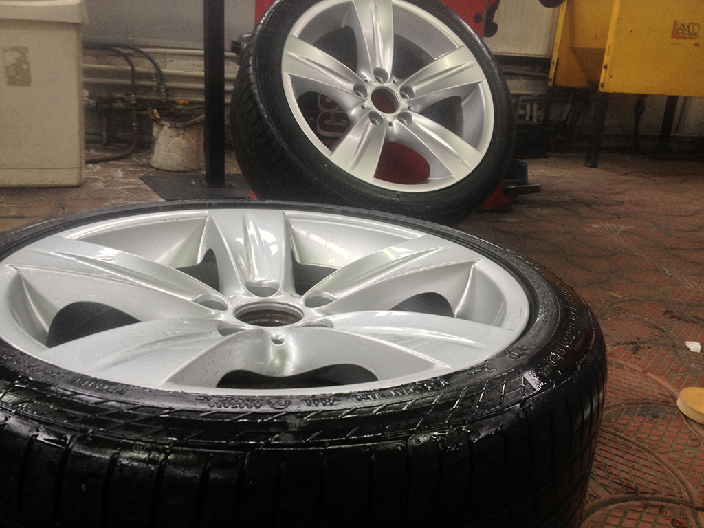

De asemenea, strict pentru circuit am mai luat niste jante OZ Ultraleggera (cam uratele, dar usoare) 8Jx18, respectiv 9Jx18 pe care am pus niste Toyo R888, latime 225 fata si 255 spate. Din fericire le-am luat la un pret foarte bun, altfel mi-as cam fi "bagat gheara in gat" pentru faptul ca in loc sa ma dau pe Hungaroring in octombrie, m-am uitat la ele ce frumoase sunt :)

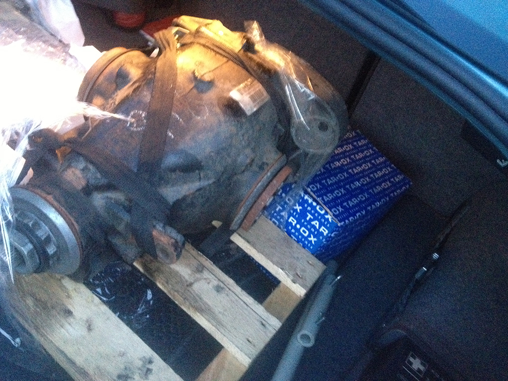

Update:
+ Quaife LSD
+ AR Design additional oil cooler
+ anvelope Continental SportContact 5P
si o mica revizie la 87.950 km:
* ulei Motul 300V 5W-30
* lichid frana Motul RBF 660
* aditiv lichid racire Motul MoCool
Peste o saptamana va veni cold air intake-ul de la STETT Performance, abia astept. Dar chiar si fara el (e mai mult un moft), in sfarsit pot sa spun ca masina e cum trebuie, in special datorita suspensiei, barelor stabilizatoare si diferentialului.

Parca se potrivesc mai bine astea, cele vechi erau ca pentru un 330d asa.. :frantics:
