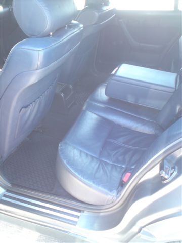

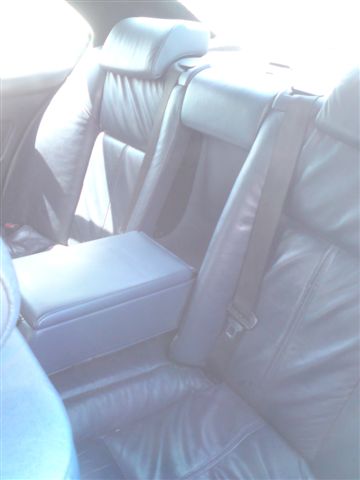

Probleme cele mai mari le-am avut la banchetele spate, deoarece la E38 bancheta este formata din 3 elemente
Indrumari banchete spate : - Nu se vor potrivi nici o prindere
Bancheta superiaora: - vb de partea stanga ( partea soferului) - trebuie taiata prinderea din dreptul centuri ( sus ) deoarece ea loveste direct in centura
- am refucut prinderea prin aplicarea unor holtzsuruburi de 100mm prin caroserie in partea de jos
- sus am neglijat prinderea deoarece ea se va face cand venim cu partea de mijloc
- vb de partea dreapta - la fel trebuie taiata prinderea deoarece loveste in centura
- prindere la fel ca in stanga cu holtzuruburi 100 mm
- vb de mijloc - mijlocul trebuie cuplat cu bancheta stanga /dreapta
- sus >> aplici 2 coltare ( putin inestetic )
- jos >> 2 holtzsuruburi de 100 mm
Bancheta inferioara: - la E34 clemele de prindere sunt pe bancheta, iar la E38 sunt pe caroserie
- detasezi clemele de pe bancheta lui E34 si le aplici pe caroserie ( Atentie la cote , nu sunt identice ca cele de la E38 )
- nu se vor potrivi suporti prindere centura, ei trebuie rotiti 90 grade spre interior, pt a face asta trebuie taiata 1 ureche antirotire
Timp de lucru : eu am reusit in 4 ore ( totul a fost in premiera pt mine )
Pregatitiva pt un efort fizic mare, deoarece interiorul de E38 este mai mare cu vreo 3 cm decat a lui E34. Banchetele spate trebuie inghesuite pt acei 3 cm
Rezultat : - cotiera mijloc si locasul pt trusa medicala merge putin fortata ( datorita lipsei celor 3 cm )

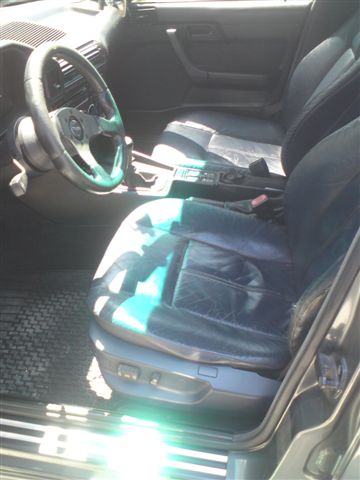

Domi : scaunele sunt electrice cu incalzire in ele , dar nu are importanta ce tip de scaun este , prinderile sunt identice la E38 si la scaune electrice si la cele mecanice. Am facut acest topic pt ca acest transplant sa poata fi aplicat si pt scaune mecanice :rolleyes:
Bine inteles ca la Scaunele fata nu a fost deloc simplu
NU SE POTRIVESC PRINDERILE
Primul sfat, ATENTIE ! cand vreti sa scoateti mufa electrica de la scunele de pe E38, eu am patit ceva forte neplacut, s-a deschis mufa si au sarit toate arcurile si toti pini de contact din mufa. Eram langa masina, iar in jurul meu numai pamant. Am reusit totusi sa culeg, cu un magnet, 90 % din arcuri si pini si sa refac mufa, dar nu mai functioneaza partea electrica a tetierei. Am pierdut 3-4 ore la refacerea mufei. Mai bine nu incercati sa o desschideti. Ea ar trebuii desfacuta pt prinderea centurii pe scaun, dar puteti sa prindeti centuri si fara sa desfaceti mufa electrica
- scaunele de la E34 la prinderea fata este printr-o clema ( nu cu surub mecanic ). Clema din apropierea mijlocului masinii trebuie taiata ( stanga / dreapta ), doar aceasta deoarece sina scaunului de pe E38 in exterior pica chiar intre stalp si clema.
- am refacut prinderea scaunelor de E38 aplicand un eurosurub ( folosit la mobilier ). Acest lucru l-am realizat astfel , am dat gaura cu un burghiu de 5 metal apoi am intrdus eurosurubul cu o saiba mare adegvata, langa prinderea originala de pe E38 pe sina scaunului mai are o gaura , de care am profitat si am introdus si acolo un eurosurub pt o rezistenta marita in caz de orice fel de accident.
- deci pe 1 scaun exista cate 8 prinderi
- precizez ca am testat scaunul la forte mari si are un rezultat bun
- partea electrica am dus-o la un electricean auto , ea va fi profi facuta cu protectie ( 1 siguranta si mai ... nu pot explica ca nu ma pricep ). Atentie ! pe langa interiorul de E38 mai trebuie sa luati si 2 butoane de incalzire ( preferabil ceva cu lumini in el , pt a sti cand merge acea incalzire si cand nu, nu este indicat sa uiti incalzirea aprinsa )
- timp 4 ore pentru amandoua scaune ( daca as fi citit inainte acest topic , as fi reusit in 2 ore ), gasirea solutilor mananca foarte mult timp.

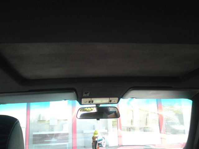

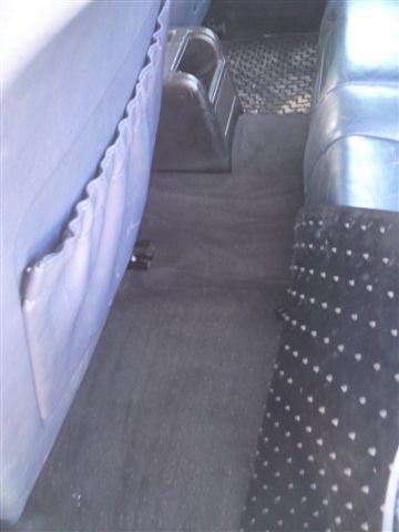

Am vopsit mocheta de pe pardoseala si materialul de pe fetele de usi ale masini NEGRU. Ele erau gri deschis
AM realizat operatia cu usurinta.
Am folosit un spray mat ce se gaseste la orice colt cu 10 Ron.
Precizez ca efectul este neasteptat de favorabil, s-au si ascuns unele pete create in timp, zici ca am pus o mocheta noua.

- retapitat plafon si stalpisori - material negru . Materialul de la trapa nu am reusit sa-l schimb dar lam vopsit negru ( aceasi tehnica ca si mocheta )
- vopsit mocheta din Gri deschis in negru
- vopsit fetele de usi ( aici nu ma astepatam sa iasa asa de bine, deoarece a fost mai greu izolarea cu banda de hartie, ea nu sta deoarece fetele au fost date cu silicon mai demult )
- vopsit accesorii interior in negru mat, ele sunt : parasolare; manere plafon; ornament plastic prag; suport picior pt odihna ( fata-sofer-jos, langa pedala de ambreaj ); perete plastic ( fata-dreapta-jos, unde este difuzorul )

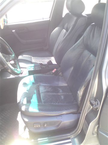

- reconditionarea sezuturilor scaunelor fata si aripioara de la sofer

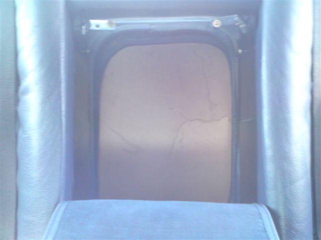

Zice-am mai sus ca mai trebuie sa fac un tratament de piele si sa incerc remedierea aripioarei de la sofer.
Auzisem eu o vrabiuta care imi spunea ca exista o crema de piele pe culori, care iti transforma crapaturile ( albe ) in crapaturi ( la culoare ), iar aspectul este altul, NU iti mai sar in ochi crapaturile ( albe ). Dupa 1 zi de cautari, am fost la toate supermarketurile si toate magazinele de piese si la vreo 10 benzinarii, m-am enervat si ce mi-a trecut prin cap ( vantul :LMAO: -glumesc ). M-am dus la Real, am cumparat un MARKER ALBASTRU PERMANENT si un ALCOOL TEHNIC.
Ajuns acasa am inceput testele, pe crapaturi am inceput sa mazgalesc cu markerul, am lasat asa vreo 5 min ca sa pentreze bine pigmentul, apoi am sters cu o carpa bine inmuiata in spirt ( Alcool tehnic ). Dupa curatarea restului de marker, dat pe langa, surpriza !! MAI BINE NICI CA SE PUTEA !!. Bine inteles ca am veirificat repede daca nu cumva se ia markerul pe haine ( albe ), supriza !! NU SE IA !!
M-am gandit bine cam ce pot sa aibe in + acele creme de piele auto ( scumpe 35 RON un tub mic ), fata de o crema normala de maini. surpriza !! nimic in + !! Asa ca am furat toata crema de maini a lui nevasta ( luata de la faramacie cu 10 RON un borcan mare ). Am procedat axact cum scria pe acele flacoane auto "originale " ,
adica : - aplicat crema
-asteptat 10 min
-sters cu o carpa moale si uscata
Sunt foarte multumit de rezultat.
Acuma legat de aripioara rupta. M-a sfatuit un croitor sa incerc sa o cos de mana pe exterior, chiar daca e mai urat decat o cusatura pe int. oricum e mai bine decat rupta. Dar, aici pontul, sa umezezc bine pielea inainte de operatie, astfel faci pielea mai elastica si mai rezistenta, iar la uscare gaurile de ac facute in urma cusaturii ele se mai strag un pic. Rezistenta cusaturii marita astfel.
Acuma ce sa zic, NU e profesional, dar e mai bine decat rupta.

Interior finalizat. :yahoo: :yahoo: :yahoo:
