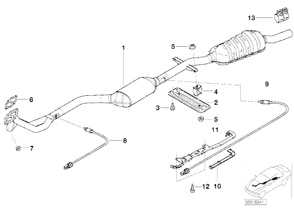

Cea inainte de catalizator regleaza amestecul de carburant-aer si ajuta la redurecea emisiilor parca iar cealalta, din spatele catalizatorului e de monitorizare a starii catalizatorului si a functionarii primei sonde.... @vlad asu eu am avut eroare pe tester la prima sonda, cea de reglare, aia e cea mai importanta... la consum se simte ca am schimbat-o... unde e acel senzor de acceleratie? catalin bum bum e36 bmw uite poza in atasament.post-39500-0-51988000-1307351492_thumb.png piesa 8 si piesa 9 Edited by GIM
