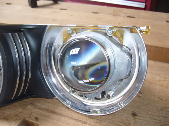

2. se mai pot reconditiona faruri "oarbe/chioare" de e46, care au oglinzile proiectoarelor arse la care lumina pe drum a scazut sub 50% vizibilitate.
timp de lucru 2-3 ore.
LE: comparatie la acelasi far... in prima poza e farul cu proiectorul OEM cu oglinda ARSA, in cea de-a doua e acelasi far, insa pe care este montat proiectorul FX-R (metalic)
http://www.bmwclubmagazine.com/cutenews/data/upimages/comparatie_before_after_retrofit_FX-R.JPG

2. la RECONDITIONARE durata este de 2 ore, include demontaj/montaj faruri, oglinzi far, proiectoare far, inlocuire suprafata plastic cu aluminiu, reglaj.

ieri am mai finalizat un E46 facelift, cu faruri xenon OEM, care devenise ORB, cu oglinzile lupelor CARBONIZATE...
rezultatul dupa retrofitul FX-R: o lumina clara, puternica si foarte bine delimitata, chiar si pe timp de zi...
asteptam foto cu rezultatul finit al lucrarii, precum si impresii de la beneficiar :thumbsup:
