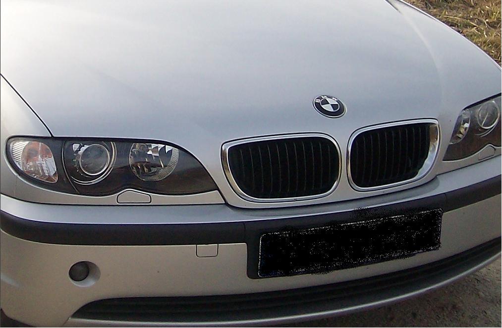

  On 6/10/2011 at 6:19 AM, rain said:
Sa curga pozeleeeeeeee :D
ete una... "persoana" nu a dorit sa isi puna angel-eyes... :whistling:
Salut Laurentiu! O sa imi pun angel-eyes cat de curand, iar asta implica la mine desfacerea farului. M-am gandit ca daca tot fac operatiunea asta sa arunc un ochi si in far, eventual sa schimb oglinda sau ce mai trebuie pe acolo...pot apela la tine pt ce e nevoie pe acolo? :rolleyes:

oglinzile proiectoarelor de far sunt TOPITE !
Salut,
Mie mi s-au deschis ochii, am cumparat proiectoarele FXR bixenon de la Florin KX iar de montat ii multumesc lui XXL ca m-a ajutat sa le pun. Pot spune ca alucrat foarte bine si va recomand daca aveti farurile slabe sa urmati aceeasi procedura. Ale mele erau moarte, se vede si in pozele atasate.
