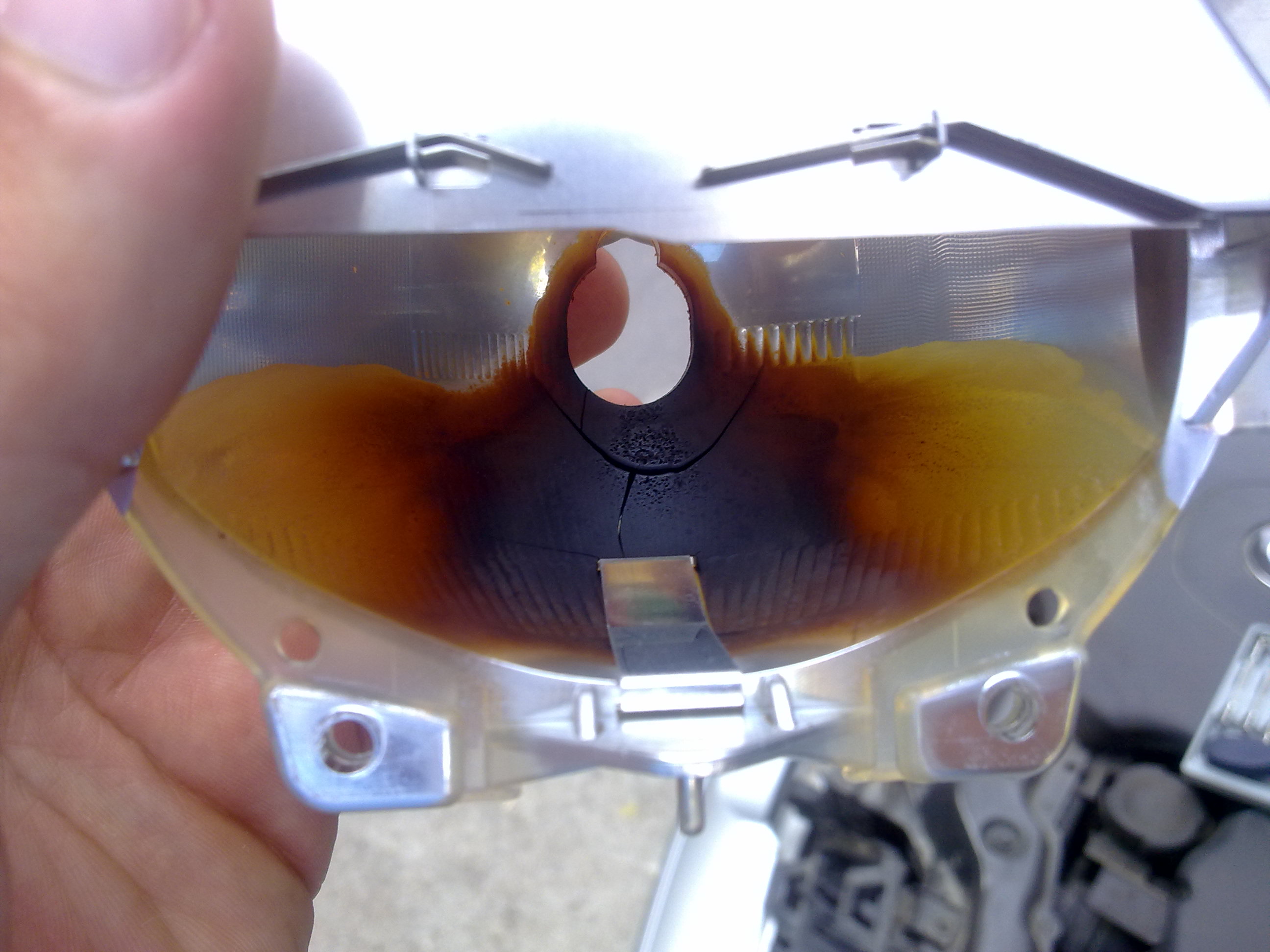

sal.am si eu o intrebare daca se poate sa ma ajuti.am un bmw 318i.si becurile xenon sunt cumparate de mine unele de 6000.problema e alta ca lupele nu lumineaza asa cum am vazut la alti.lumina este slaba.as vrea sa stiu daca imi trebuiesc alte becurii sau schimbat lupele.
nu sunt becurile de vina, ci lupele... cu cateva posturi mai sus mai sus am pus 2 poze comparative cu lupe arse vs. lupe "curate" FX-R...
se vede clar diferenta de culoare inclusiv din exterior...
@pepito, ai 3 variante:
1. schimbi lupele
2. reconditionezi doar lupele
3. schimbi farurile - aprox. 1.500 euro

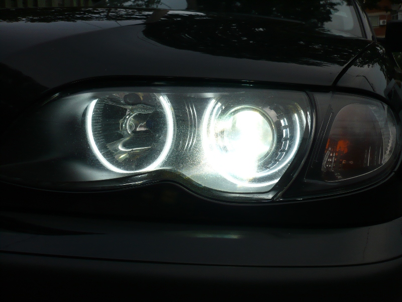

exemplu de retrofit FX-R
1. schimbi lupele

tocmai am terminat de reconditionat un E46 facelift cu lupele arse, dar nu inca topite...
colegul beneficiar, foarte incantat de rezultat, a promis ca pune el mai multe poze...
:D
maine urmeaza un retrofit COMPLET cu FX-R !
+ plus sesiunea foto de rigoare :)

azi am reconditionat si eu lupele cu XXL :). rezultatul este foarte bun :) am fost putin speriat cand a desfacut lupele.erau foarte arse.imaginile vorbesc:)
nu pot atasa mai multe poze.dar erau la fel amandoua :)
cealalta era chiar mai rau... avea o portiune topita efectiv... ca si multe altele intalnite pana cum... :rolleyes:
