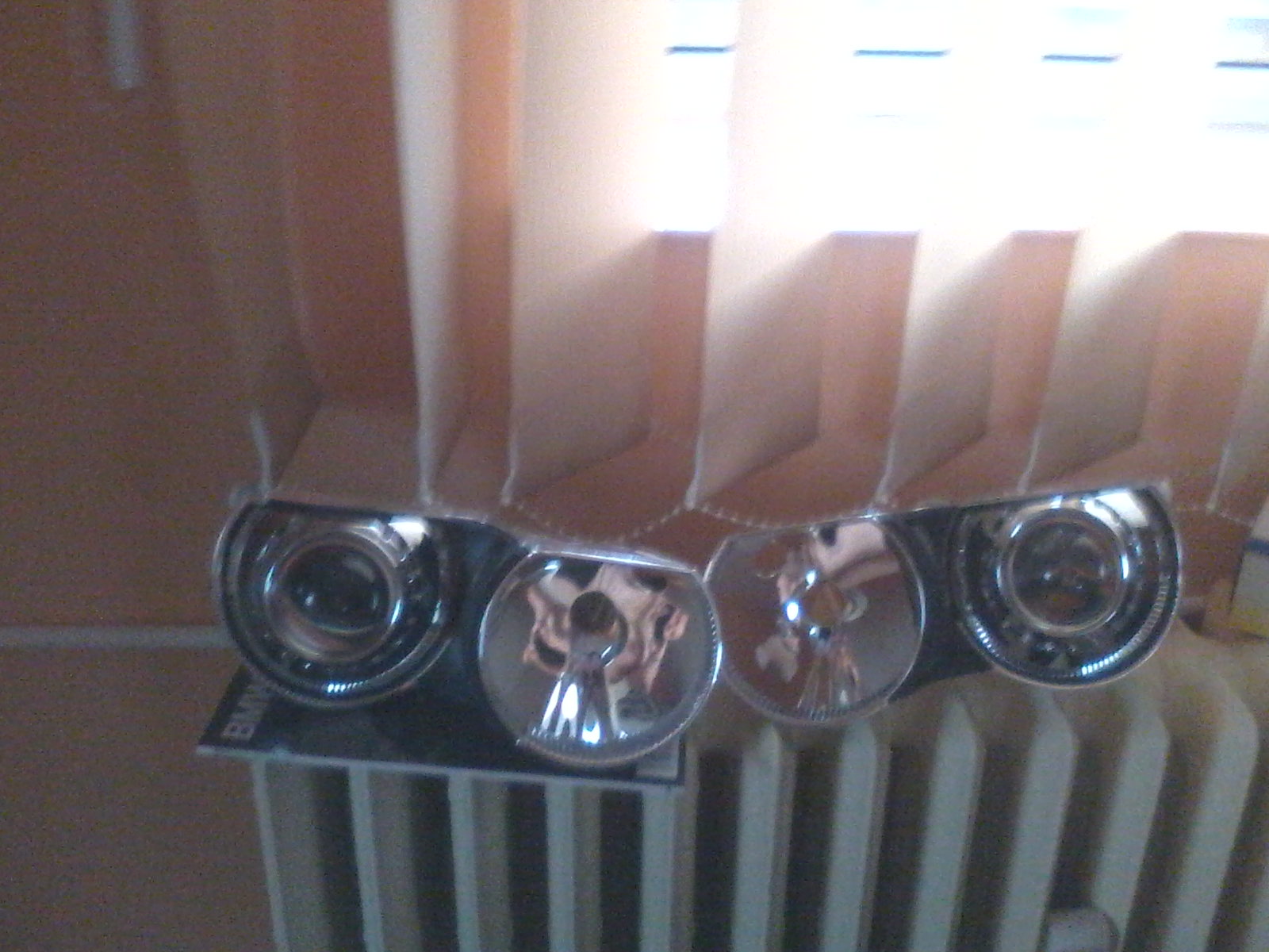

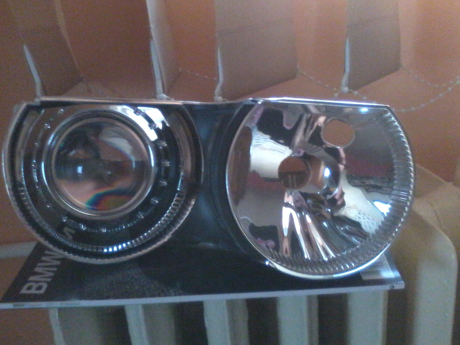

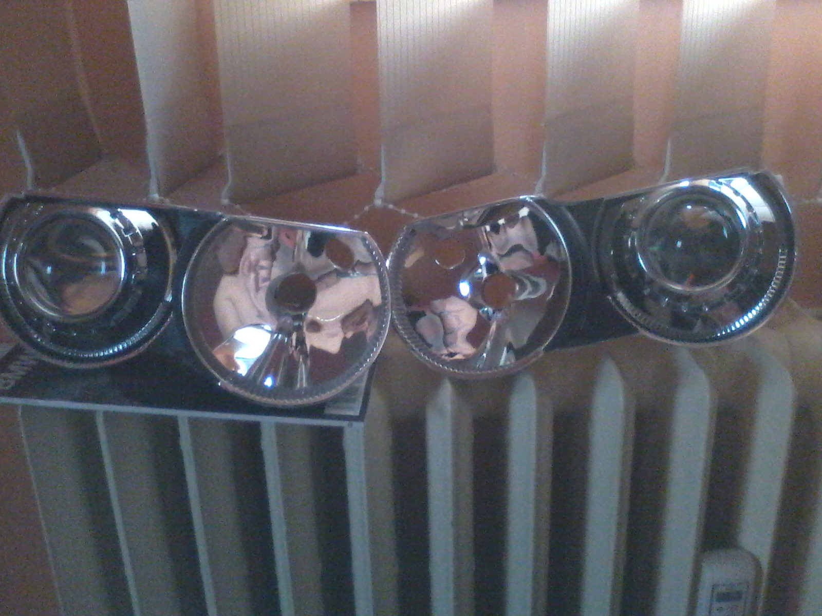

azi am reconditionat si eu lupele cu XXL .rezultatul este foarte bun am fost putin speriat cand a desfacut lupele.erau foarte arse.imaginile vorbesc :)
http://img691.imageshack.us/img691/1815/24082011093.jpg
http://img84.imageshack.us/img84/4895/24082011094.jpg
http://img402.imageshack.us/img402/2450/24082011096.jpg
http://img88.imageshack.us/img88/2645/24082011097.jpg
http://img833.imageshack.us/img833/2572/24082011098.jpg
rezultat final... :goodjob:
http://img225.imageshack.us/img225/2677/24082011101.jpg
Sunt curios cat tin reconditionate :goodjob:
destul de mult, am reconditionat faruri anul trecut in martie, unui amic din Ploiesti si este foarte multumit si acum...
reconditionarea presupune inlocuirea suprafetei reflexive din plastic cu una metalica... ;)
lifetime :) pentru ca sunt metalice (cele originale erau din plastic)
cam asa ceva... :pardon:
