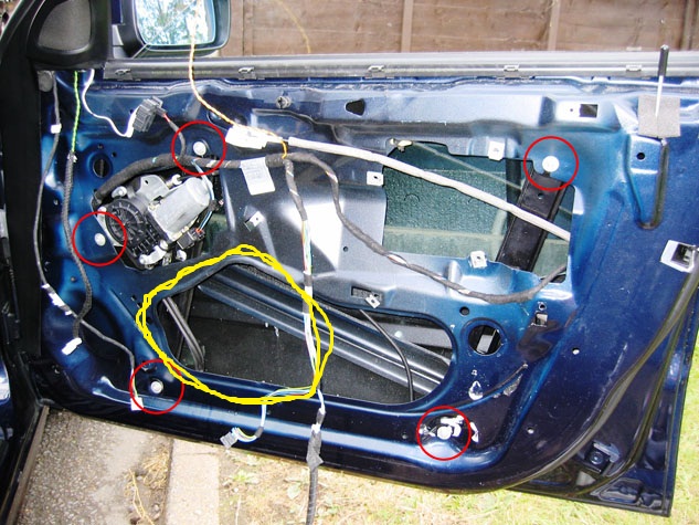

da fata de usa jos, apoi buretele ala de protectie, si prin gaura de la uusa (cea destinata boxelor fata), vei ajunge sa ungi opritorul
xxl m-am uitat pe diy cu desfacut usa de fata, si eu nu vad aceea gaura de la usa destinata boxelor fata prin care ajung sa ung acel opritor. ma poti ajuta te rog. Edited by Munteanu
ok, sa o caut. sa vad unde o gasesc. ai luat tu, ai dat tu, de unde? deja am dat pe sprayul cu silicon 17ron si vaselina grafitata 10ron, deci nu e o problema sa mai dau si pe sprayul ala 45 ron.
eu am luat de la cineva de aici din timisoara.dar vezi ca are si grozadan sigur.spune-i ca vrei vaselina pentru usi la spray si stie el.eu am dat si nu am nici o problema.
E46 nu are gaura in spatele difuzorului midbas,pentru a ajunge la interior asa cum a spus si XXl trebuie sa desfaci acel burete negru-gri si vei avea acces pe langa macaraua geamului.Acel burete nu trebuie sa il desfaci complet ci numai in dreptul balamalei.Buretele se poate lipi la coc cu acelasi mastic deci nu ai probleme.Bafta Edited by ro_jamess

DA ,desfaci fata de usa fara a da motorul gemului jos si ai acces lejer pe langa motoras prin partea de jos.Daca desfaci vei vedea ca nu este atat de complicat precum pare.Ca sa vezi mai bine sa desfaci si garnitura de caucuic ce vine pe usa la exterior in dreptul balamalei
vrei sa zici ca ai loc sa bagi mana sau spray exact pe sub motorul gemului? e asa mult loc acolo? pe unde am dat cu galben!
dar ideea e naspa, si decat sa mai strici ceva, si bineinteles mai comod e sa dai cu srapy de ala (ce faci la 4 usi...), dar cum la mine nu a ajuns cu wd40 care are teeava lunga si subtire e clar ca trebuie sa umblu inauntru, ptr ca cu orice as da pe afara tot nu ajunge unde trebuie.
imi confirma cineva care a mai desfacut, sa stiu daca ma apuc de desfacut!

e mai jos...
da, e loc destul...

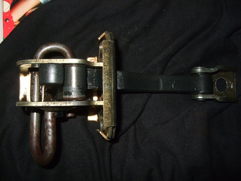

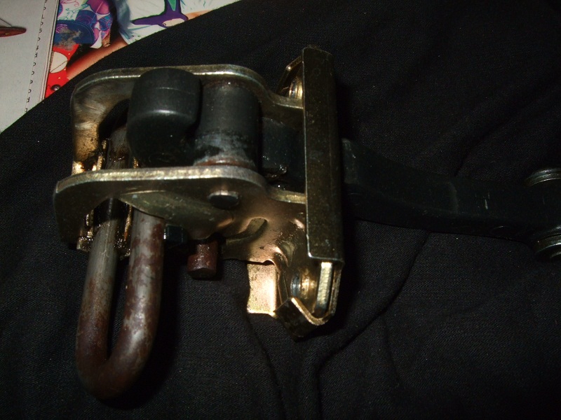

am fost jos si am desfacut, si intradevar ii dau dreptate lui razvan, in cazul meu trebuie alt opritor, deci nu cred ca am ce sa ii fac, l-am scos si nimic. scartie si in mana mea, si este uns si cu vaselina si cu silicon, degebea.
multumesc, XXL, intradevar este spatiu pe acolo, sa il ungi si cu vaselina si cu spray.
si inca ceva poze.
