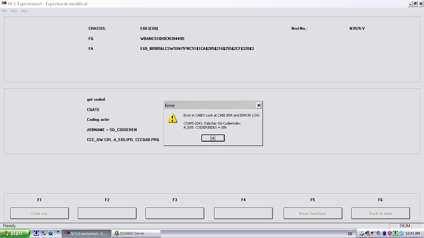

Mersi pentru sfat, insa nu mai comunica NCS-ul cu CGATE. Mi-am amintit acum ca Progman-ul a facut update din toate modulelele CCC, la CCC-GW (Gateway). Si cred ca de-asta nu mai comunica cu restul.

Am exportat tot folderul de E60 din Progman in NCSExpert si tot da aceeasi eroare. Ii multumesc colegului frick pentru timpul si amabilitatea acordate.
Am sa citesc fiecare rand din erori ale fiecarui modul sa vad ce si cum, insa fara update la CCC nu cred ca se rezolva.
Erorile din NCSExpert sunt astea:
ERROR! Modul: CDHINT.CPP, Proc: CDHIntSetScriptFile, LineNr: 02, ErrorNr: 1060
COAPI-1060: Fehler in der Codierablaufbeschreibungsdatei
A_CASK
>> ERROR! Modul: COAPI2.CPP, Proc: coapiRunCabd, LineNr: 02, ErrorNr: 1000
A_CASK
>> ERROR! Modul: COAPI.CPP, Proc: coapiReadCodierIndexFromSg, LineNr: 05, ErrorNr: 1000
CODIERINDEX_LESEN: A_CASK

Erorile de NCS sunt:
1060 = error in coding discription file
1060 = syntax error in coding discription file
1000 = error
2000..2019: EDIABAS und SGBD-Aufruf-/Ergebnisfehler
2000 = EDIABAS or SGBD error
Adica in traducere libera, trebuie facut update de soft la modul deoarece codingul pentru softul din modulul tau care nu este updatat nu corespunde.Fiecare nivel de software corespunde unui anumit coding, foarte rar se intampla ca un anumit nivel de coding sa corespunda mai multor nivele de software.

Mersi pentru traducerea erorilor de NCS. O sa fac un update cu OPPS si Progman.

S-a rezolvat problema. Am facut update cu OPPS cu MOST la restul modulelor care mi-au ramas: BO, CCC-A, CCC-ASK, TEL/ULF, CCC-ANT si cam atat imi amintesc.
Acum am si eu sunet si o noua interfata la navigatie. Ca un plus imi afiseaza mp3-urile cu toate denumirea lor, inainte daca erau prea lungi le afisa inceputul dupa care „____”
Multumiri userilor frick, Robert_TAU si alex.teile pentru amabilitate si timpul acordat!
