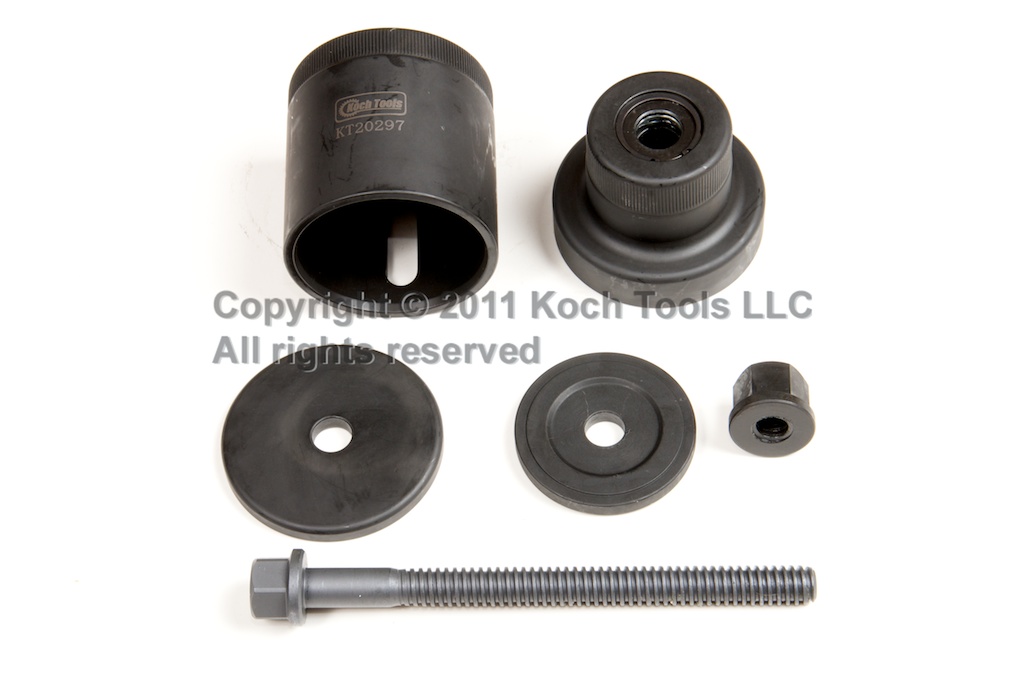

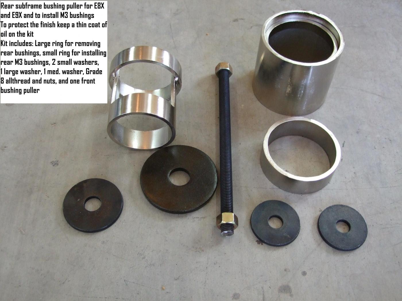

Cateva idei de scula ....
http://www.intalnirea BMW-urilor.com/forums/showthread.php?t=601723
Salutare, presa lui ingineru este la mine momentan, este in lucru un fel de copie a ei cu ceva modificari, astept sa le inlocuiasa tata la al lui E34, apoi al meu. (nu cred sa dureze asa mult), apoi daca doresti iti pot imprumuta presa cea "noua".

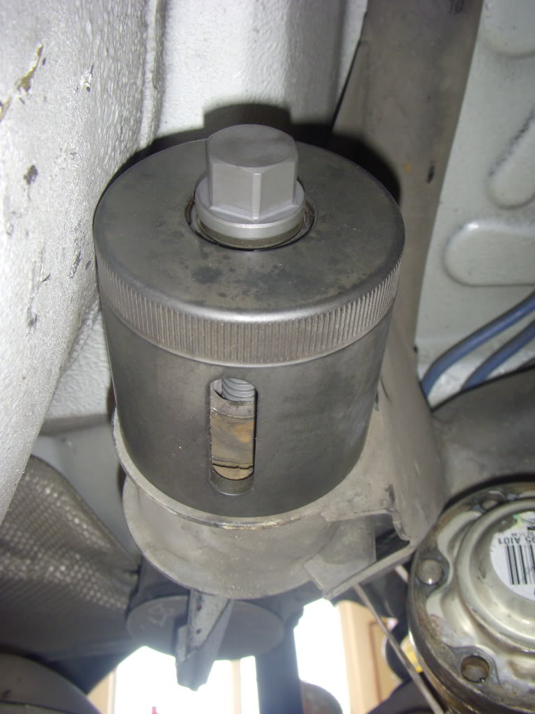

Cateva poze in plus
cam asa ar trebui :yahoo:
mare grija la pasul filetului,sa fie cat mai marunt.
poti face inca un surub de rezerva si foloseste mult WD 40 sau lichid de frina :yahoo:
daca nu...autogenul :rofl:
