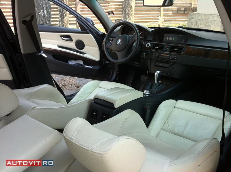

Am atasat si poza cu interiorul sa vedeti despre ce unitati optice din bord vorbesc.

Da, am si in spate. Stiu ca este logic 7 ca scrie prin meniu, dar nu mi-a venit in minte alta denumire pentru unitatea de "entertainment" din masina. Tipul care mi-a vandut-o mi-a spus ca este "navigatie profesionala", dar nu mi-a dat si un nume pentr ea. Dar una peste alta, se pot vedea dvd-uri cu filme pe navigatia asta profesionala?
N-are legĂŁturĂŁ cu subiectul, dar aratĂŁ ĂŽntr-un mare fel interiorul ĂŁsta... :rolleyes: LIKE! :good:
Multumesc. Si pe mine tot interiorul m-a dat pe spate si m-a facut s-o cumpar :)
