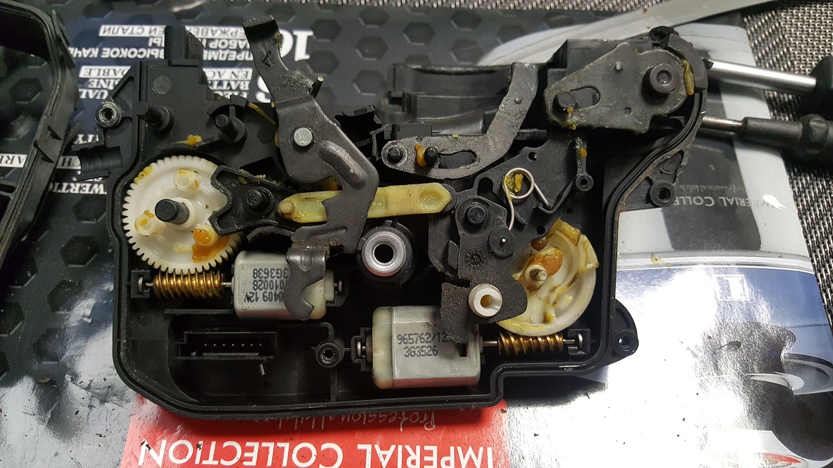

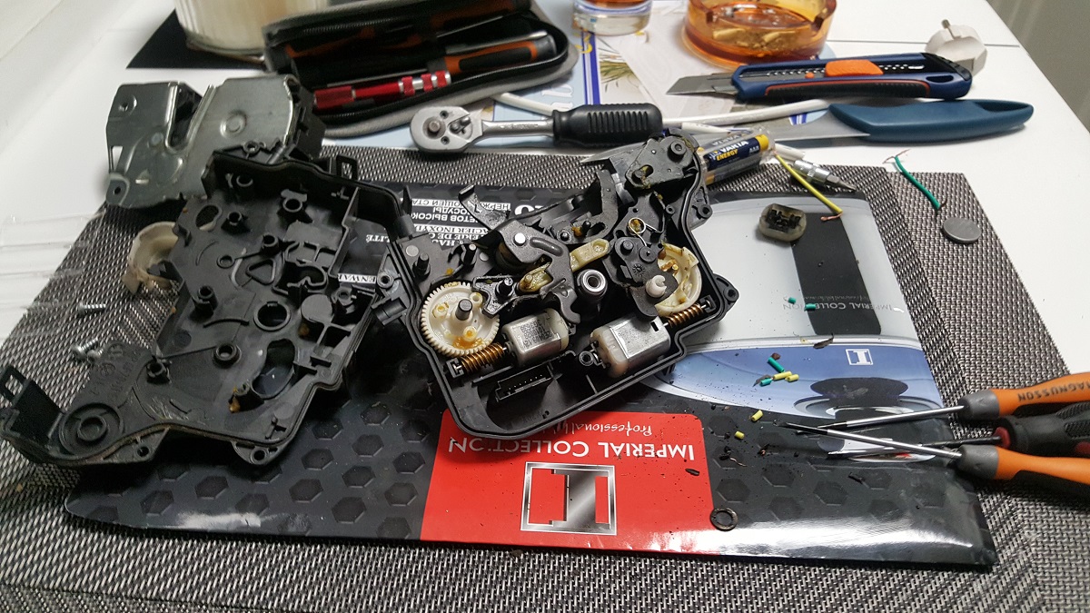

poate vorbim despre lucruri diferite, eu am un e90 din 2007, la mine piesa costa 600 lei. atasez poze cu ce am avut eu defect, motoras "broasca" usa. intai se scoate partea metalica care este prinsa in vreo 3 clipsuri sau cum se numesc, apoi carcasa de plastic are cateva suruburi, dupa care sunt cateva cleme fragile si se desface carcasa, in interior sunt cele 2 motorase...asta este piesa?
