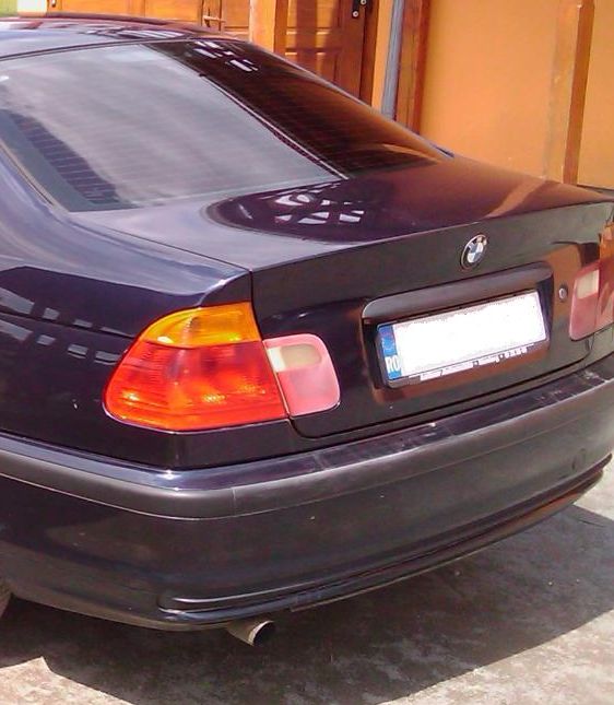

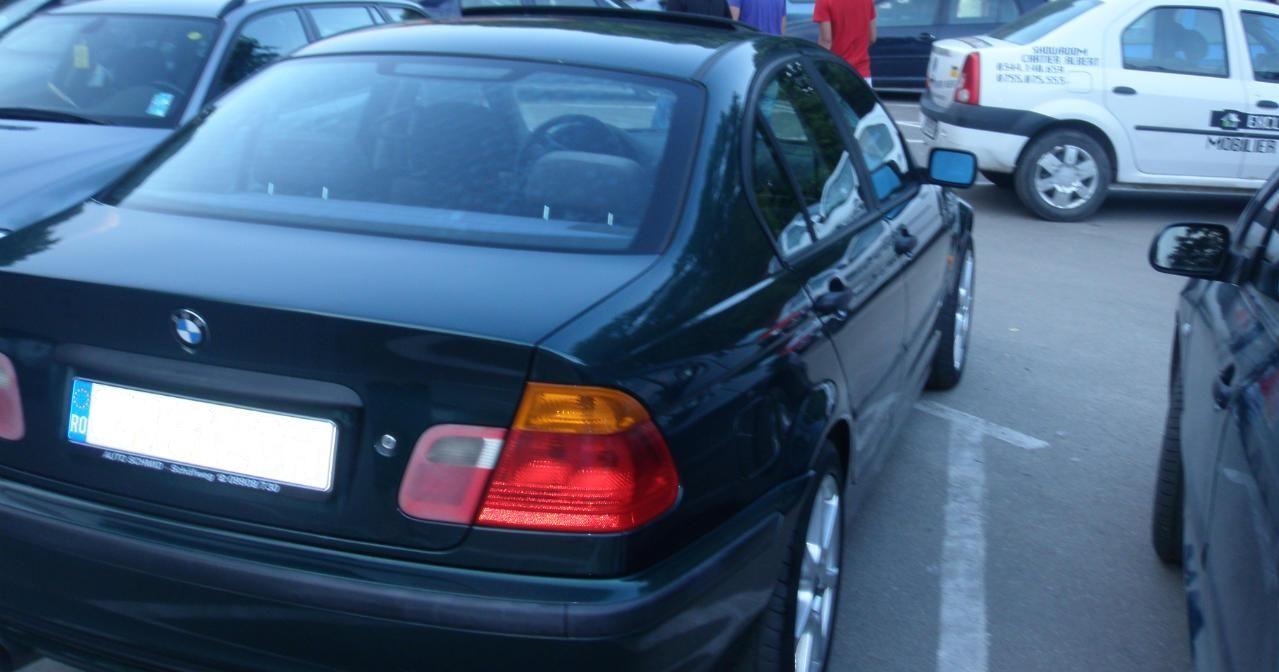

Salut! Am o nedumerire:am vazut la multe modele E46 NFL ca au stopurile albicioase adica partea aceea din stop care se ridica cu portbagajul unde se afla si luminile pentru mersul cu spatele.Care ar fi cauza si cum poate fi remediata? Uitati aici si o poza:
Edited by AlinMotru90
Am vazut la multe modele NFL care au stopurile asa si pe care nu a fost aplicata nicio folie sau nu au fost date cu nicio substanta sau ceva de genu'. Am inteles ca problema ar fi undeva la etanseitatea stopului sau ceva de genu' adica intra aer si se face condens.In orice caz e foarte urat. :ike: Eram curios daca stie cineva sa imi dea un raspuns exact si cum poate fi prevenita problema asta enervanta. :angry2:
mai pune niste poze foarte clare, din aia pare ca sunt smirgheluite. Daca sunt transpirate poti incerca sa scoti chederul de la stop si cureti plasticul, dar de obicei nu iese chiar asa de mat, eu nu am vazut nici un bmw cu stopul ala.
am vazut si eu chestia,chiar am rezolvat o problema de gen la un e46 nfl
precis nu stiu ce cauzeaza matuirea lor,se pare ca e o problema destul de intalnita la aceste stopuri si mai ales partea aceea de pe interior
probabil materialul este de vina si cedeaza mai usor la intemperii si perii,lavete sau alte chestii folosite pt. curatarea masinii
ca sa revin,solutia folosita pt. amicul meu a fost degresarea si ulterior aplicarea catorva straturi de lac
a iesit ca nou :rolleyes:
precizez ca in cazul in care sunt extrem de matuite,singura solutie ramane inlocuirea
