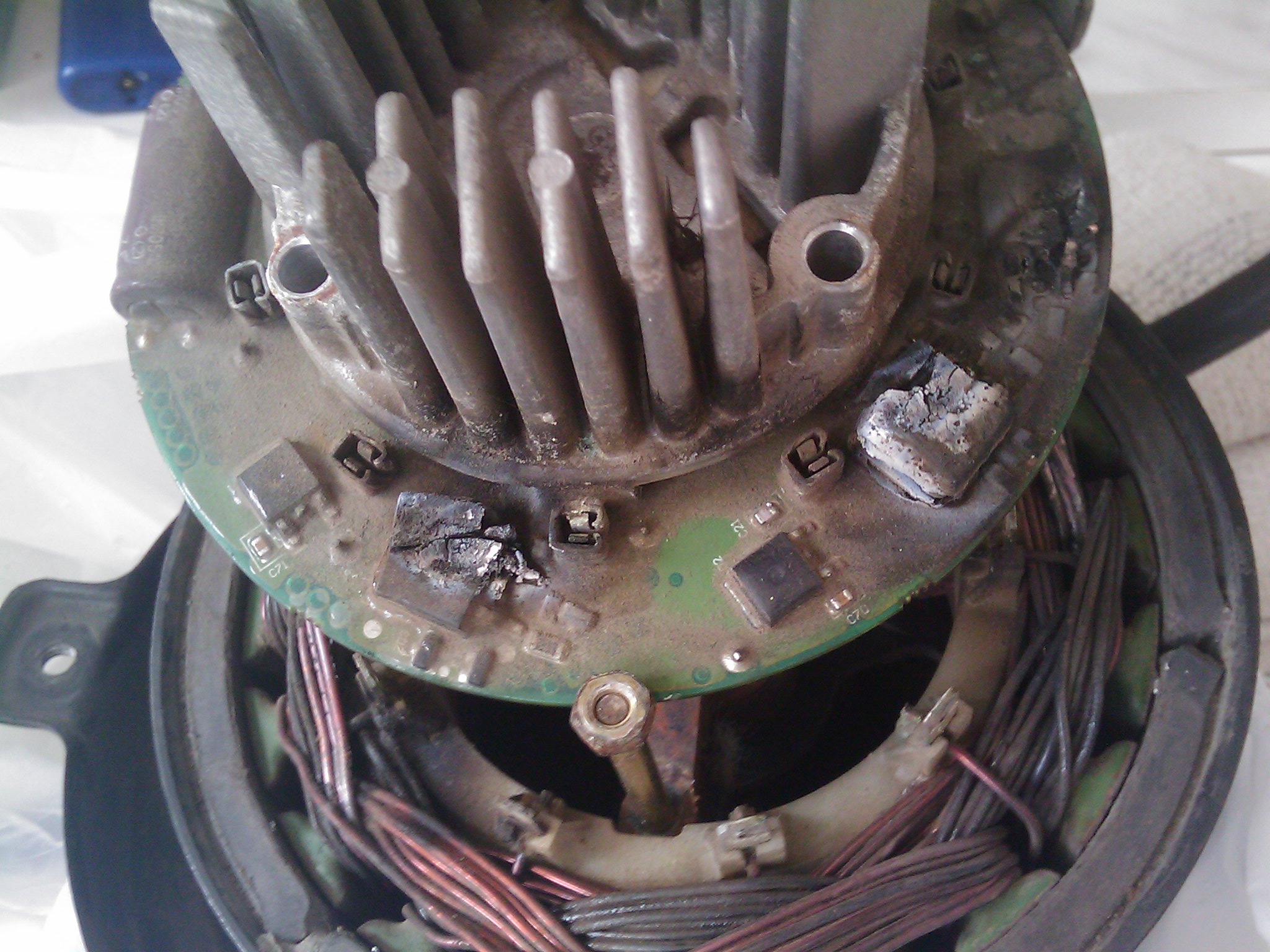

asta am gasit eu dupa ce mi-am demontat electrventilatorul,care mai acum cateva zile a iesit fum din el: MAsina e un 525dA din 2003.Daca stie cineva ce sunt piesele alea,sau care ma poate indruma in a cumpara altele noi,il rog frumos sa ma ajute.Multumesc!

acum am vazut si poza. se vede ca are modulul sau o parte din comanda electronica pe acea placa. am sa ma consult cu un electronist sa vedem in ce masura se poate reconditiona.adica se poate desprinde piea arsa si inlocui. nu se vede ca r fi turnat montajul in silicon sau rasina. poate mai pui cateva poze din mai mjlte unghiuri.
