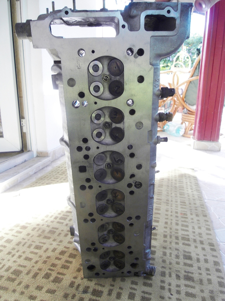

Salut.Am vrut sa fac eu full rebuild la motor si am renuntat cand am vazut costul final.Am deschis 2 topicuri de unde a plecat ideea si cum s-a continuat.Uite aici unul din ele, poate te ajute la ceva...
Ca idee de preturi :
rectificarea valvelor,rectificare chiulasa, inlocuit 3 valve de evacuare, schimbat semeringuri=944 ron la STEN BACK COMEXIM , sper ca am scris corect, pe scurt sunt cei "renumiti" de la Baneasa
-cand intrebasem eu pe forum un piston OE+segmenti OE=600 ron , dar cum este si logic intre timp s-au schimbat preturile
-la baneasa rectificare bloc pt urmatoarea cota min 650 ron
-rectificare vibrochen nu stiu , ca nu a fost cazul , din cate am inteles la noi nu sunt ateliere capabile pt asa ceva ,nu am stat sa caut am luat ca atare.
-daca vrei sa iei pistoanele separat la autokarma erau in jur de 320 ron bucata pe NEURAL...
-segmenti 85 ron /piston de la Goetze
-cuzineti arbore parca 200 ron , cuzineti piston tot cam atat,
nu mai stiu exact dar parca facusem un calcul si ajunsesem la 1300 ron cuzineti +segmenti (goetze si inca ceva nu mai stiu exact firma)
-garnitura chiulasa in jur de 150 ron
-o valva pe OE era in jur de 100 ron, aftermarket 45 parca...
-distributia , am mers aici 90% pe OE ca idee 1000 ron (patine , lanturi, intinzatoare)
Ca o suma finala pe mine ma ducea la 6500 ron , fara rectificare bloc,vibrochen,schimbat pistoane si biele , si toate valvele deci minim 2000 euro cum a zis si DOMI.
