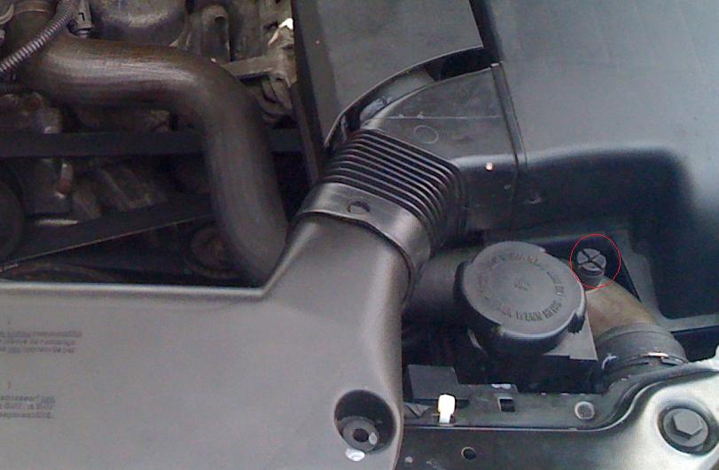

Nu exista nicio supapa pe niciun furtun. Vasul "respira" prin capac.
Ce ai pe furtun este surubul de aerisire, daca ti-a sarit ala ai probleme serioase.
Verifica inca o data ce s-a intamplat exact, eventual pune poze. Poate ti s-a crapat chiar vasul de expansiune...e o fisura fina, chiar pe dunga vasului.
Edited by .Bogdan
Surubul de aerisire. Ori n-a fost bine strans, ori a fost montat altceva in locul celui corect, ori pur si simplu vasul tau de expansiune nu isi face treaba si a pocnit pe la aerisitor.
cand se umbla la surubul respectiv? e posibil sa fi umblat la service cand au aerisit ?

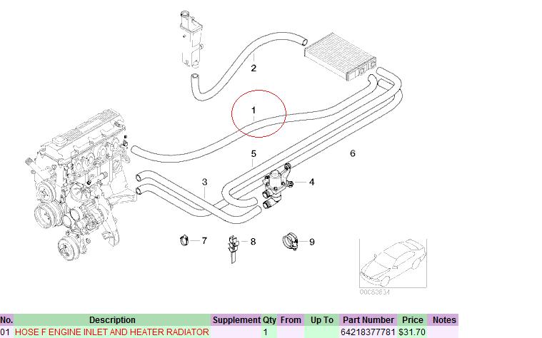

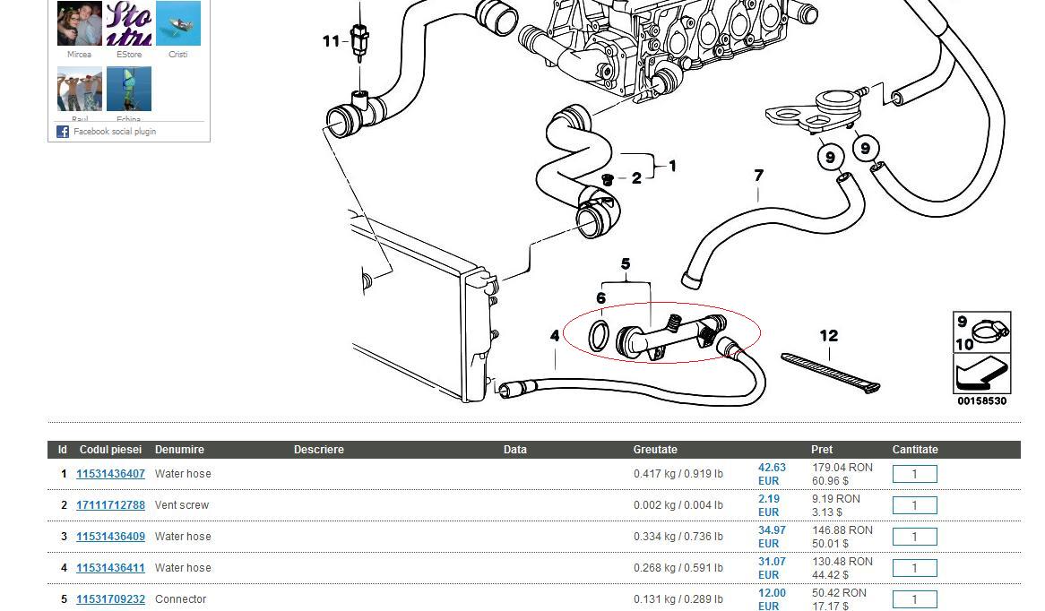

Masina a pierdut in continuare antigel, nu la fel de mult ca inainte. La a 2a interventie au schimbat piesele 5,6 incercuite in piesa5.jpg.
Explicatia lor a fost ca era mai "tare" spart primul furtun si ca nu l-au observat pe cel de al 2 lea.

schimba furtunul acela cu surubul de aerisire, pt ca sigur acel surub sau cot iti va ceda
vad ca acel cot este maro , semn ca este "copt" (la interior devine ca si cartonul pesat)
schimba furtunul acela si nu vei mai avea probleme, te costa pana in 200 de lei
verifica si cotul de pe motor
poza nu este facuta pe masina mea. (sunt luate de pe net). Am sa ma uit astazi mai atent pe la surub/furtun sa vad ce sa intampla.

Daca suruberul e vechi, se prea poate sa fi cedat, si de la presiune s-a rupt.Schimba-l cu unul nou, completeaza lichidul pierdut si aeriseste instalatia, apoi vezi daca problema s-a rezolvat, sau vine din alta parte. Edited by Alynex
