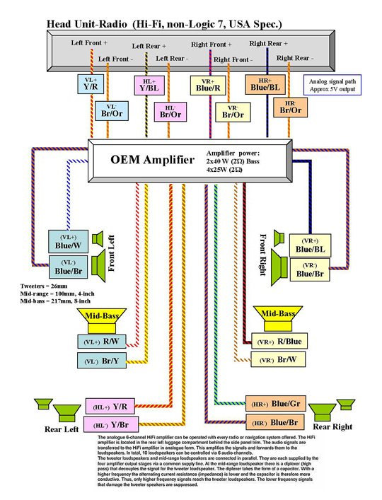

Daca ai sonorizare standard, ai woofere de 6". Ca sa te convingi odata ce sonorizare ai, scoate capacul cu mocheta din spatele stopului stang si vezi daca ai acolo un amplificator.
SWS-urile fara amplificare mai bine nu le pui. O sa sune mai slab decat actualele. Cu amplificare sunt ok, dar nu cele mai bune. Variante de amplificare sunt o gramada, depinde de pretentii si buzunar.
Asa arata amplificatorul Hifi original, daca ai sistemul respectiv.
Ex pe ala il am .si am tweetere si in fata si in spate.pe ala scrie harman becker automotive blabla.deci am navi proffesional si sistem hifi? In sfarsit m ai scos din ceata.ms mult.Cat despre schimbarea wooferelor,vreau unele sa sune mai bine adica sa simt si eu ceva bass ca s foarte dezamagit de bass.medii inalte e mai mult decat ok.si nu vreau modificari majore.prefer sa dau ceva mai multi bani pe niste woofere care sa intre acolo in locul celor vechi si sa sune bine.deci imi trebuiesc de 8inch daca am hifi.si nu ar fi trebuit sa am in meniu mai multe setari decat bass si inalte si balans fader?e tare ciudat cat de bine suna inalele si mediile si ce jalnic wooferele.deci ce recomandati in loc de earthquake sws 8x sau 8xi...apropo care i diferenta?

Am gasit schema pentru hifi.am 10difuzoare toate amplificate din statia harman din portbagaj fiecare cu 25watts iar wooferele de 8 inch cu 40 de watts toate pe 2ohmi.sunt sigur 100 procente ca am sunet hifi si ca dif-urile sunt amplificate toate cum am spus mai sus .Spun asta pt ca am vazut ca nu era clar pana aici daca hifi amplifica doar wooferele sau toate 10 dif.
