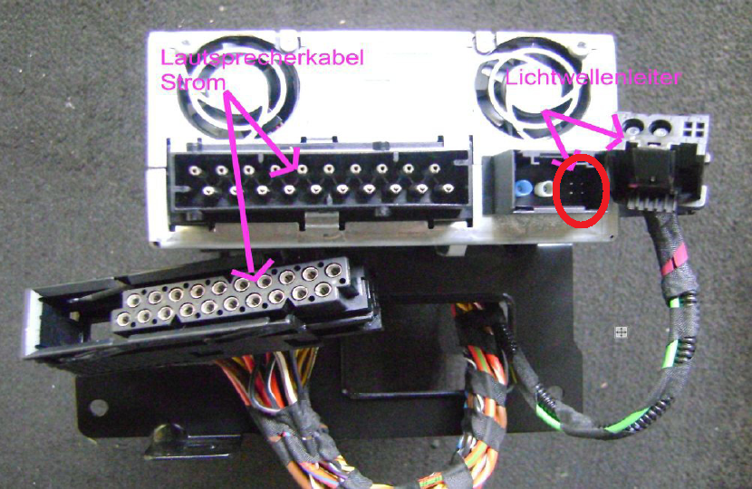

Poate cineva sa confirme daca e alimentat permanent?
Daca poti, mi-ar fi de folos niste poze din zona aia a amplificatorului. :)
La tine s-ar putea sa fie amplificat permanent dar unele amplificatoare mai au o mufa de comanda. Al meu are doar mufa mare si mufa pentru fibra.
Edited by C_o_s_m_i_n
Prima problema de care m-am lovit:
Amplificatorul nu raspunde la codare. Pare-se ca nu comunica.
Eu banui ca mai trebuie alimentata si partea de fibra, pe unul sau mai multi pini din cei 4 incercuiti.
Dar care?
Ma poate ajuta cineva cu o schema?
Cred ca problema se pune altfel: amplificatorul nou trebuie programat inainte de a-l putea coda pe masina.
Daca era unul sh, mergea codat fara probleme.
Cine are mai multe detalii despre asta? Neo e plecat din tara...
