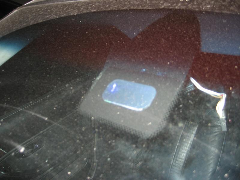

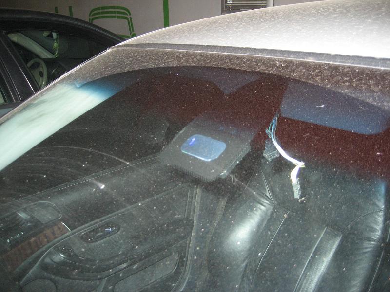

cel mai bine fa 1-2 poze cu zona exterioara unde vine fixat senzorului de ploaie...de mai aproape/departe...si posteaza-le te rog....asa imi dau seama mai repede...
da se vede ca senzorul nu este pe pozitie,e un pic decalat,posibil sa aiba si bule de aer intre el si suprafata parbrizului de aici si nefunctionalitatea...
deci nu stiu cum se da jos la seria 5 senzorul dar la seria 3 are niste "craci" de plastic in lateral pe care trebuie sa-i tragi in exterior...
dupa cum se vede in poze,senzorul e foarte probabil sa fie bun si doar pozitionarea/fixarea lui sa fie facuta gresit...

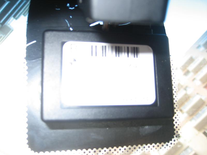

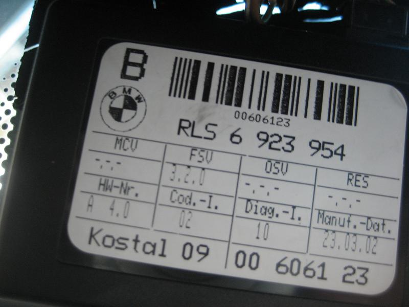

Eu am gasit senzorul de ploaie lipit cu banda dubla adeziva cand am cumparat masina.Am desfacut acolo si am testat senzorul. Demontat de pe parbriz,daca trec ceva prin fata lui functioneaza stergatoarele,dar o data lipit pus pe geam pe pozitia lui,sterge de vreo 2 ori dupa care nu mai vrea sa functioneza.Daca il misc putin,imediat actioneaza stergatorele.Intrebarea mea: stiu ca senzorul e bun,dar cum il fac sa functioneze normal? Trebuie sa-l lipesc exact acolo in locasul lui pe parbriz? Am vazut ca in partea de jos mai are un senzorol pe el,identificat printr-un punct rosu.Ala ce e si unde ar trebuie sa fie pozitionat?Atasez o poza cum ar trebui sa fie la min pt a se vedea si senzorul ala
Si ce solutie imi recomandati sa folosesc la lipirea lui de parbriz? Aici: e46 rain sensor folosesc baietii un fel de silicon auto.E bun ala sau merge si cu super glue?
Apropo,am gasit un post pt e38,care e folositor si pt e39 :e38 rain sensor
Scrie pe acolo ca: un senzor nou cumparat nu trebuie codat,pe cand unul luat second trebuie.Se poate coda senzorul cu INPA? Si pe la finalul postului mai zice ca trebuie reinitializat daca se schimba parbrizul,daca e prea zgariat, daca se adauga nush ce alta piesa.
Edited by 42RRS
Nu stiu cat de important e punctul acela rosu dar ca sa iti functioneze corect trebuie lipit cu acel gel tip silicon...nu cred ca trebuie recodat...cel mai important lucru e siliconul acela care asigura o transparenta mult mai buna ca banda dubla adeziva,tocmai de aceea nu iti functioneaza bine,din cauza ca a fost lipit cu banda adeziva.
A si nu cred ca e bine sa-l lipesti cu super glue <_<
Apropo daca gasesti acel silicon auto sa imi spui si mie de unde l-ai cumparat...nu uita ca acel silicon trebuie sa aiba o transparenta cat mai mare.
