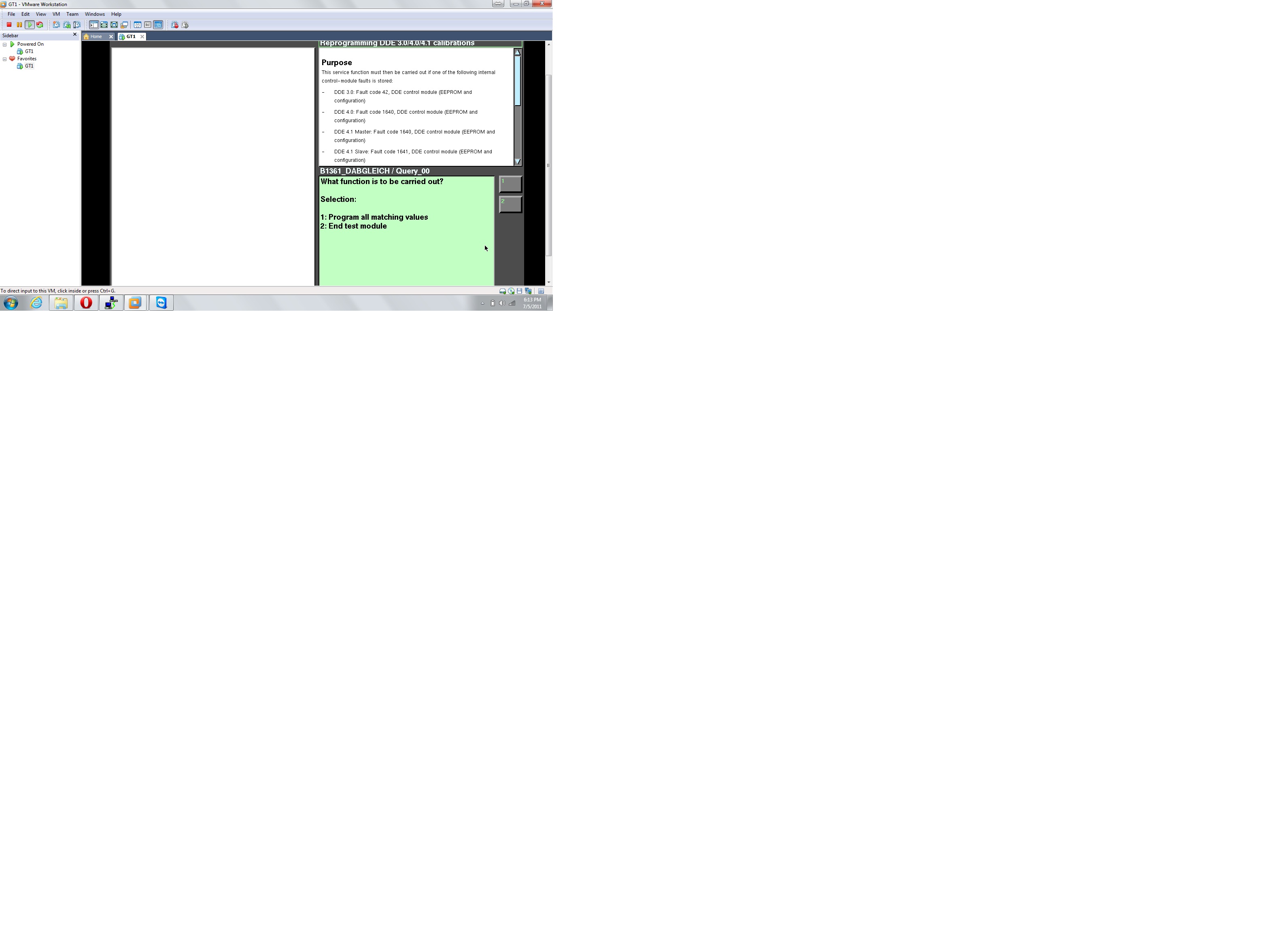

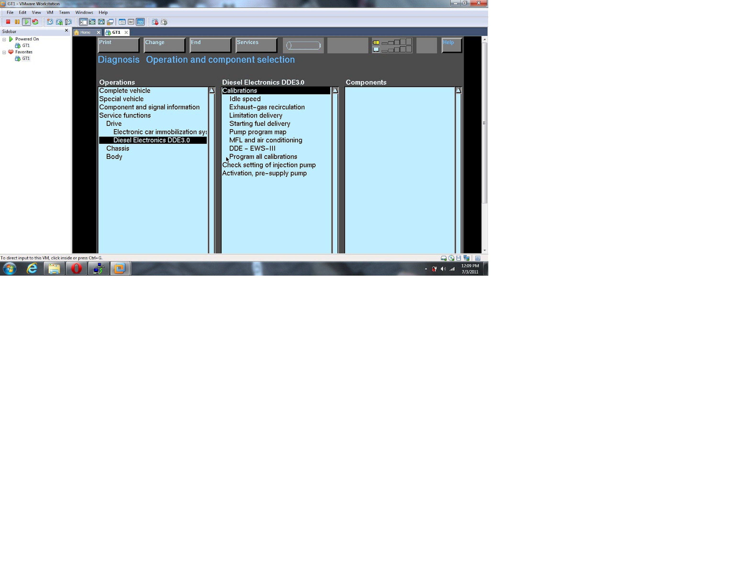

La pretul asta iti cumperi o interfata D-Can si softul de GT1 si Progman le gasesti pe net, te rezolvi singurel fara dureri de cap. Eu am dat 300 ron pe un debitmetru Pierburg si am facut update de soft cu Progman si merge perfect. Intradevar un pret de te gandesti de 10 ori daca se merita sa mai ai masina in ziua de azi, severus stie a se ocupa cu testele si daca zice ca este exagerat este. In poza acea se da ALL CALIBRATION- apare with tester- si apoi sageata de jos verde si acolo o sa apara 1-pump, 2- presure boost, 3- air mass, etc, dar ce credeai ca apare din prima air mas, o sa te chinui nitel cu gt1 de acea ti-am spus ca progmanul este mai simplu.Mihuz din cate stiu eu daca codul de debitmetru este la fel nu trebuie neaparat calibrat, trebuie sa fie plug-play. Edited by Florinkim

"In poza acea se da ALL CALIBRATION- apare with tester- si apoi sageata de jos verde si acolo o sa apara 1-pump, 2- presure boost, 3- air mass, etc, dar ce credeai ca apare din prima air mas,"Uite ce imi apare daca dau asa."with tester " nu imi apare nicaieri
Am rezolvat! Masina merge exemplar.
