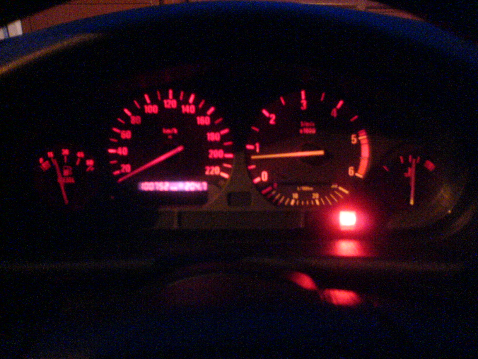

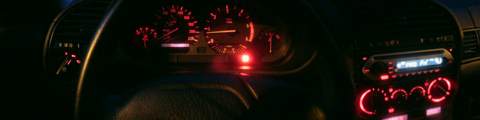

dezastru.....tocmai ce mi-am schimbat ledurile in bord, consola , numar, ambient...perfect..totul fain...ma apuc desfac toate modulele, sa le schimb, dar surpriza...2 3 leduri restu becuri....int-un final am rezolvat...2 zile de la 6 la 2 noaptea si le-am rezolvat...imi pare rau ca nu prea am facut poze cu toata bataia de cap...
initial vroiam rosu cu ace albe...dar sub ace are un plastic portocaliu si daca puneam smd alb din portocaliu iesea un galben lamie...oribil...
si intr-un final am ajuns la rosu tot.... daca vreti sa va apucati de asa ceva va trebuie enorm de multa rabdare, scule si timp...
ledurile din interior le-am cumparat de la tiry213yahoo.com si dupa ce ajung promita sa pun poze cu interiorul finalizat...
iar baiatu care m-a ajutat in toata bataia asta de cap, leduri+rezistente, lipeli, masuratori, etc, etc 0723701236...dar va zic a iesit super tare..
mai revin cu poze...toate cele bune
Dupa cum am promis....cu foarte mare intarziere am revenit:P
am facut ceva poze dar imi cer scuze de claritate si de unghiurile din care le-am facut...sper sa fie ok...
Pentru iluminarea ceasurilor de bord ai dreptate chestia aia portocalie daca pui bec alb iasa lamaie dar cum faci casa iasa 100% rosu pui becuri rosi sau cum ai facut ca si eu ma am apucat dar am facut doar cam 50% din proiect...cu becuri rosi..daca ma poti ajuta cu sfaturi idei as fi foarte incantat sa te ascult multumesc anticipat
Fan4BMW - trebuie inlocuite becurile cu incandescenta (becurile simple) cu leduri...rosi.... prietenul care m-a ajutat a tot cautat pana a gasit un model de led care lumineaza exact ca cele din sony explode....un rosu sange...super tare...si trebuie facut un calcul...un bec de bord ca sa il inlocuiesti trebuie cam 5 6 leduri, depinde de modelul ledului, intesitate, cat consuma etc...si in functie de asta se leaga in serie sau paralel cu rezistente in serie sau paralel...pe mine m-au depasit calculele lui...dar baiatu e marfa stie.....
catalin bum bum e36 bmw - da reglajul de intensitate inca functioneaza...pt ca nu stie daca sun leduri sau becuri ...el taie si baga din curent...e ok...inca functioneaza...dar...dupa cum spuneam iti trebe in loc de 5 becuri in bord vreao 50 de leduri sa le tina locul becurilor nu cred ca mai ai treaba cu reglajul de intensitate ,... la maxim tot timpul....
in bord e dezastru...l-au facut in ciuda nervilor tai...defapt nu se mai gandeau ei ca tu iti mai bagi mana ... e plin de prisme de lumina care merg prin tot bordu de la 3 ...repet 3 becuri...atat lumineaza bordul... si eu in locul la un bec am pus vreo 6 7 leduri rosi, intradevar rosul e cam slab la intensitate...daca puneam albe doar 3 4 erau destule ....dar aveam bord de fanta:)) dar ma gandesc serios sa mai pun cateva in bord pt sunt cam slabute iluminate ceasurile...panoul de comanda si restul butoanelor sunt ok..dar bordul mai trebuie una alta:P
si e destul de complicat sa le ingramadesti...sa le potrivesti sa bata lumina in prisma...dar asta e si tot funul...sa te chinui si dupa aceea sa te lauzi cu pisicuta ta ca e diferita de celelalte! super tare sentimentul....
daca mai e ceva...linistit incerc sa va raspund....spor ...

Nu era mai simplu sa schimbi led-urile de la Sony?!!!
De la portocaliul original al masinii la rosul (care sigur nu este cum ai fi vrut tu sa fie) nu este mare diferenta.
Mie personal, rosul mi se pare foarte obositor si deranjant pentru ochi.
