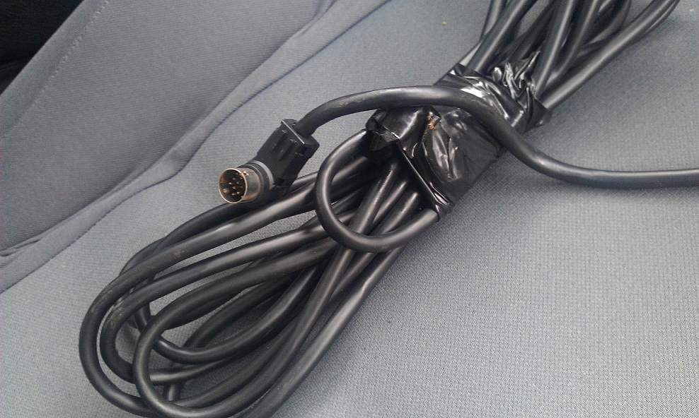

1. Am gasit un fir gros si lung care nu era legat la nimik...ce e si ce-i cu el? post-46781-0-69627900-1307631313_thumb.jpg

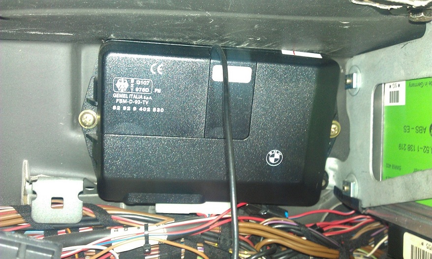

2. Ce reprezinta modulu sau ce o fi din poza post-46781-0-19737100-1307631320_thumb.jpg(mentionez ca iese un fir subtirel din el care nu duce nicaieri)?

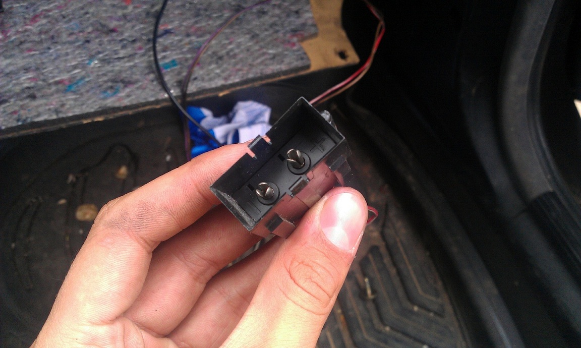

3. E o cutiuta cu +- pe ea care vine bagata in torpedou. ce e ? post-46781-0-48615100-1307631326_thumb.jpg

1. Cablu cd-changer (dupa mufa cred ca e blaupunkt)
2. Modul alarma, firul e antena de la ea. Gemel e o firma de alarme, bune de altfel. Acum se numesc MetaSystem si echipeaza VAG-urile din fabrica.
3. Alimentatorul lanternei de torpedo.
