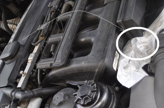

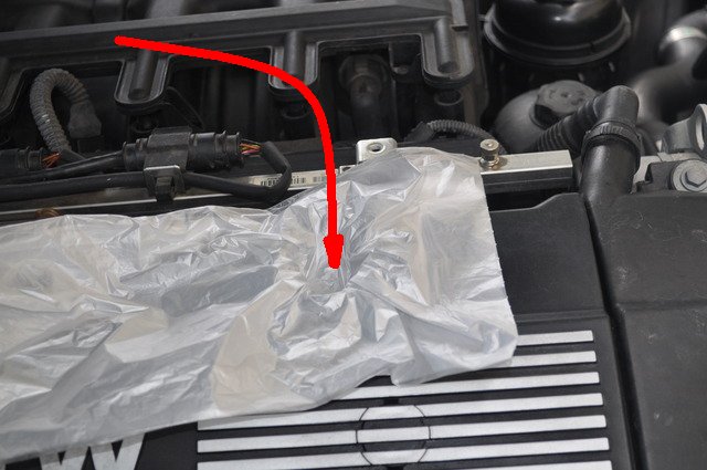

  On 6/11/2011 at 8:54 AM, banateanul said:
uite aici 2 poze, care ar trebui fie relevante despre test, odata la joja de ulei si odata la capacul de ulei, cand ccv nu functioneaza bine iti arunca ulei prin ea in mijtura si se arde in camera de ardere, de acolo consumul...

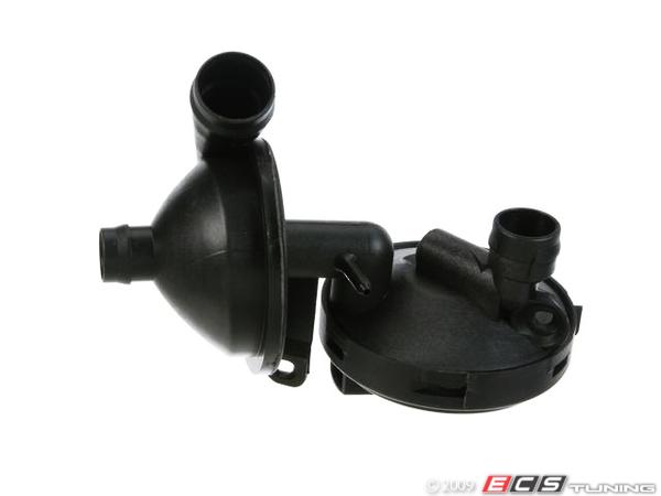

PCV/CCV ala e de vina. Poti sa testezi si cu un balon de jucarie pe joja de ulei (sau manusa de cauciuc) . Daca se umfla atunci e valva /furtune adiacente. Iti recomand sa schimbi si furtunele pentru ca e mult de munca de demontat si daca ai vreo fisura , trebuie sa mai desfaci o data masina.
Tot recomandat e sa schimbi si piesa 5 . Are niste o-ring-uri si nu mai etanseaza bine dupa ceva km, plus ca e plina de jeg.

Pai ai mai sus 2 solutii cu punga pe capacul de ulei si cu balonul pe joja. Astea acopera cam toata gama de defecte (valva sau furtune fisurate ). Sau daca masina manaca ulei si nu suspectezi probleme mai grave (chiulasa, compresie ), asta e primul pas pe care trebuie sa il faci.
Daca masina are peste150.000 km, e indicat sa o schimbi oricum, pentru ca se colmateaza de la drumuri scurte. Si e o ocazie excelenta sa cureti ce mai e pe sub, DISA, corp acceleratie, etc. Daca schimbi furtune si piesa 5 rezolvi si eventualele probleme cu vacuum-ul ( relanti instabil ,etc).
Din cate stiu exista si o versiune pentru climat rece, de valva si furtune ( au un strat izolator peste care previne condensul). Pe forumurile de afara multi cumpara versiunea asta .

Am verificat cu folie de nylon . Si la joja , si la capac ulei o trage spre interior . Deci e OK , presiune este .
Ajung la concluzia ca uleiul 5W30 nu e potrivit . Urmatorul schimb bag 5W40 .
