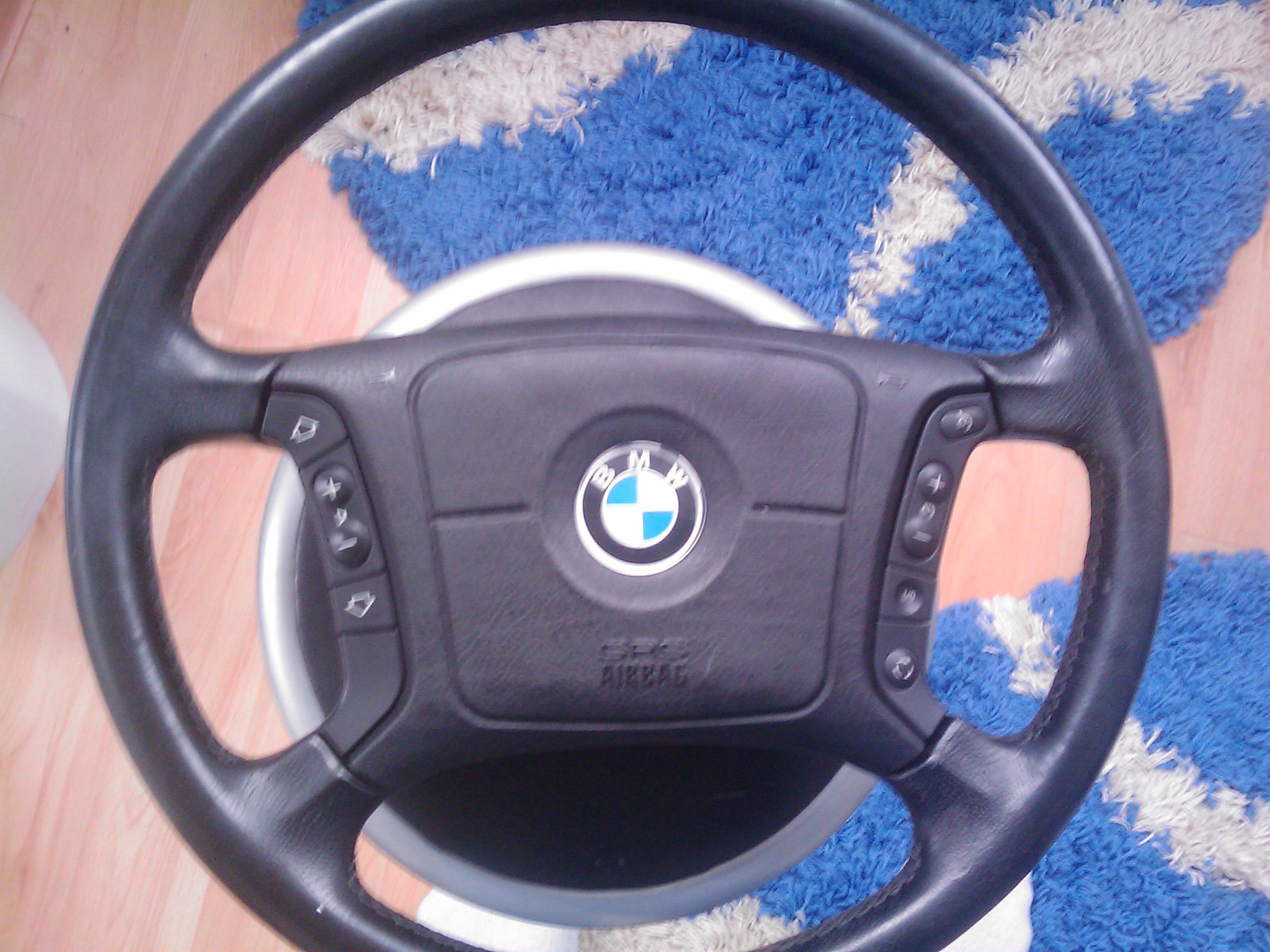

Vand airbag e39 cu comenzi
nu merge sa pui airbag ul ala in locul airbag ului tau, nici macar volanele intre ele nu merge sa le schimbi
Sa stii ca merge si airbagul,si volanul pe e39 ca sunt luate de pe un e39 din 2000 facelift ... numai ca nu mi se potriveste mufa airbagului cu cea de pe spirala de contact,si deci imi trebuie si spirala. Si prefer sa le dau/sa le schimb pe astea decat sa caut o spirala,care cine stie cat de uzata e, si sa mai si demontez un pic bordul. E39 facelift a avut la inceput,cred ca pana la finele lui 2000 sau cred ca si un pic din 2001 modelul asta de volan,apoi l-au schimbat cu cel pe care il are user-ul kszabi2005 la vanzare.
de acord ca in 2000-2001 s a pus tipul asta de volan pe e39 dar asta nu inseamna ca era facelift. in 2000-2001 s au facut e39 combinate prefacelift-facelift. volanul e de prefacelift ( chiar daca masina are stopuri si faruri de facelift) si e single stage si nu il poti inlocui cu volan de facelift care e dual stage. Crezi ca mufa aia au schimbat o asa de nebuni?
a, daca vrei sa l pui asa sa zici ca ai volan, dar sa nu ti functioneze airnga ul, da, asta se poate
