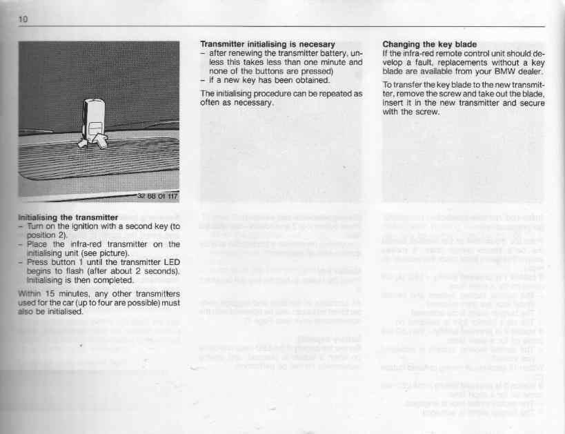

Foarte interesant asta cu initierea. La mine cheea cand am luat-o din germania avea doar una singura si un buton pe ea care e o lanterna, nu are lock si unlock. Posibil sa nu fi fost toate echipate cu asa ceva? Poti sa-mi spui daca se poate initia cheea simpla fara butoane?
asta incerc sa iti explic.. daca ai avut bateria scoasa de pe masina si a stat mai mult fara curent e posibil sa trebuiasca reinitializata. Problema e ca au fost vreo 3 tipuri de EWS si toate sunt cu procedura lor.Mai am o procedura de initializat, poate se potriveste la tine

Nu ai idee de unde sa iau procedura de initializare pt chee fara butoane? La mine nu are nici LED si nici butoane :(.

nu inteleg, cum sa nu aibe butoane ? Nu ai cheie cu infrarosu, nu poti deschide usa din telecomanda ?
fa si tu o poza la cheie sa ne lamurim, e imposibil sa nu ai butoane pe ea si telecomanda daca masina chiar e din 95.

E chee simpla de la BMW cu emblema in mijloc si e buton intradevar, doar ca nu descuie si incuie, e simpla lanterna, ca in poza. Lumineaza sa vada unde bagi cheea. Si nu mai am nici o camanda la ea. Masina in acte e din 08.1995 si am doar o chee. Cand pun contactul se aprind toate becurile in bord, face check control, doar ca nu invirte motorul. Momentan cheea e la ei in service, si bateria tot am schimbat si ajuta. :(
Si cum sa verific daca au ars modulul EWS?
Edited by Denesska
Inainte de toate as verifica sigurantele ( fusele ) de la modulul EWS daca sunt intacte, posibil sa se fi ars de la ce au incercat ei sa faca ca sa porneasca masina, tu nu ai de unde sa stii tot... ptr. ca nu ai stat cu ei tot timpul banuiesc.
uite aici o lista de diagrame electrice pentru modelul tau
http://download.golgofa.ru/valera/ETM/bmw_e34_520_low_ETM/0100.0/index.html
Edited by banateanul
Care e modulul EWS si cum trebue sa arate in mod normal, poate ai o poza pe unde sa vad unde sa il caut si ce anume trebue sa vad la el. Nu prea ma pricep in domeniul dat. :D, dar sper sa ma descurc cu ajutorul tau. daca ai un ID de mess sa vb mai simplu.
vezi in imagini
