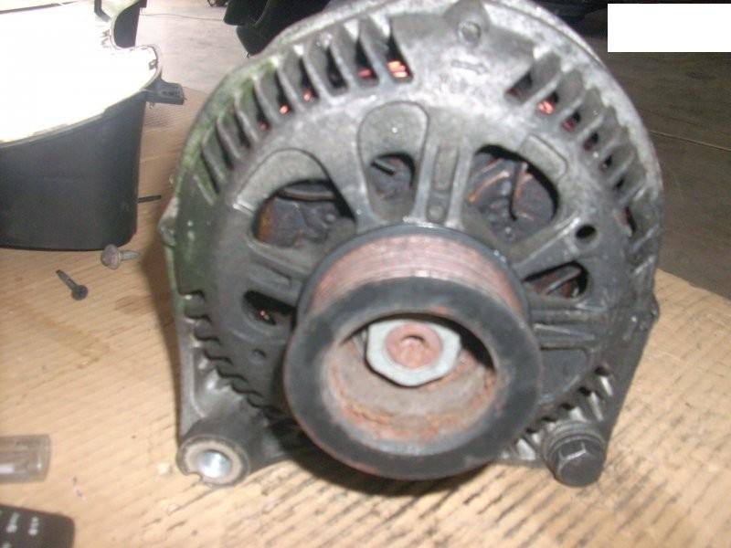

Am gasit la cineva un alternator dat jos de pe un bmw seria 5 diesel , credeti ca se potriveste pe masina mea , practic e acelasi motor tot de 136 cp , ar fi exact ce imi trebuie tot de 150 A.
Astept rasp voastre
help urgent!
mai are inca un cod : 254 2538 c
Daca se potrivesc, sigur se potrivesc in suport si fulie dar din cate stiam eu parca pe modelul de 136 cp partca era ceva de genul 70v/120a si nu 90v/150a, cu toate ca nu dauneaza la motor sau alte componente puterea alternatorului. Al tau ce a patit, eu am reparat 3 alternatoare care aveau carbunii si colectorii terminati.
La astea sigur nu e ceva bine.
Legat daca dauneaza, nu cred sa deuneze la BMW pt ca din cate stiu eu, alternatoarele toate au protectie la load dump (cand bateria are legatura proasta si inductivitatea alternatorului creaza niste pulsuri de curenti si tensiuni mari in instalartie). Insa poti strica releul daca excitatia alternatorului are o alta rezistenta interna.
eu as incerac sa-l repar, mai exact sa schimb carbunii si sa-l curat
la mine a fost ceva mai mult a fost rotorul.
cat te-a costat sa scnimbi colectorul?
am gasit pana la urma alternator de 320d la un super pret de 300 ron Nu ii trebuiau decat carbuni pe care am dat 30 ron.
