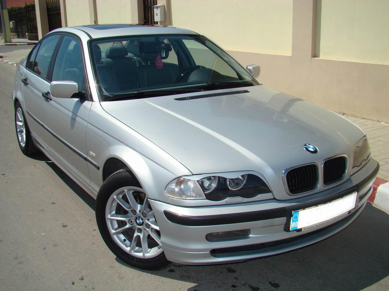

Am schimbat recent jantele de M in 5 spite cu unele de e39 mai exact acest model si am constatat dupa un joc teribil nu numai la directie dar si o trepidatie in toata masina.
Mentionez faptul ca am schimbat jantele de M care erau pe 18' ca mi-au paradit directia si bucsaraiele pe fata.
Am aflat ulterior ca imi trebuiesc niste inele de ghidaj facute la strungar. Am reusit am facut si acele inele iar jocul din directie si trepidatia masinii au disparut complet.
Singura problema care mi-a ramas este ca atunci cand merg pe drum cu denivalari (de tara) imi topaie volanul ingrozitor de parca s-ar rupe basculele in 2.
Trebuie sa mai spun faptul ca am facut si o reparatie prin schimbare a basculelor bieletelor antiruliu si bucselor si ulterior mi s-a facut si un reglaj de unghi de fuga.
Si acum vin cu intrebarea... Trebuia cumva facut unghiul de fuga ca pentru un e39 avand in vedere ca jantele sunt 7x16 si nu calca cum trebuie pe asfalt fiind mai spre exterior?

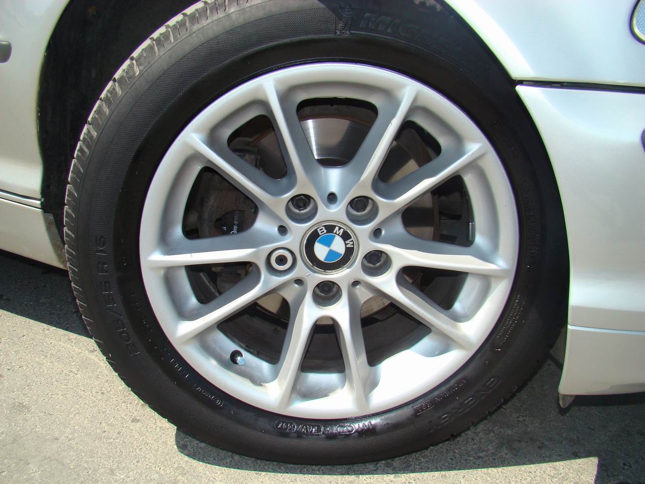

Linkul care l-ai pus tu se refera la jantele styling 360 care sunt de E90. Cele de E39 care seamana cu astea sunt styling 50.
Uita-te pe interiorul jantelor si spune care este ET-ul lor. Asa esti sigur ce jante ai pe masina.
Si in nici un caz, nu sunt de paket M.
Greseala mea! Am ales modelul gresit din pagina, asta pt ca sunt foarte asemanatoare dar daca intrai pe site, observai si singur ca styling 360 nu sunt pt seria 5.
Jantele mele sunt 7x16 cu etalon 20.

Nu pot sa spun ca sunt expert in jante, doar ca am vazut in descrierea lor ca sunt model de M, dupa cum vezi si in pagina asta.

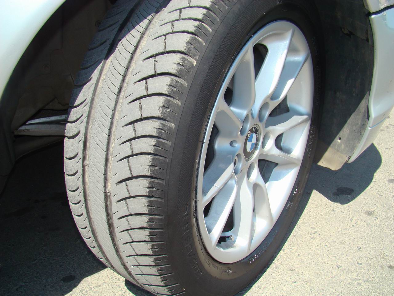

Nu am circulat cu ele mai mult de 100Km, asta pt ca m-am ocupat imediat de problema lor si a mea in esenta. Oricum nu i-am dat mai mult de 100Km/h pt ca trepidatiile se simteau doar cand depaseam 140. Proba pot sa spun ca i-am facut-o imediat dupa ce au facut baietii la service geometria, iar a doua zii m-am ocupat de inelele de ghidaj si centrare roti!
Distanta dintre butuc si interiorul jantei este de 1.5 mm pe raza, ceea ce consider eu ca nu este ceva extraordinar mai ales ca jocul se simtea de la 140 in sus. Cat despre prezoane indoite nici nu poate fi vorba!!!
Nu conteaza cat de mica e diferenta, ansamblul rotii a fost gandit ca janta sa se sprijine in butuc, nu in prezoane.
La fortele care actioneaza la viteze mari, risti sa ti se reteze prezoanele pentru ca un sfert din greutatea masinii se sprijina in 3 mm de otel.

Ai dreptate in privinta afirmatiei cum ca janta trebuie sa se sprijine in butuc ci nu in prezoane, dar la celalta afirmatie si anume "risti sa ti se reteze prezoanele pentru ca un sfert din greutatea masinii se sprijina in 3 mm de otel", eu intelegand ca cei 3 mm de otel sunt inelele de ghidaj, atunci nu pot sa nu observ faptul ca nu detii nici cea mai elementara notiune de fizica.
Sa stii ca jante pt seria M sau de M packet nu s-au fabricat pe dimensiuni mai jos de 17" pt e46/e39 si urmatoarele modele. Deci pe 16" in niciun caz. Ce ai tu sunt niste jante pe 16" iar ce ai vazut tu ca scrie acolo pe pagina respectiva "außer M3 / M5" inseamna cu "exceptia M3 / M5" adica in niciun caz pt M3/M5.
