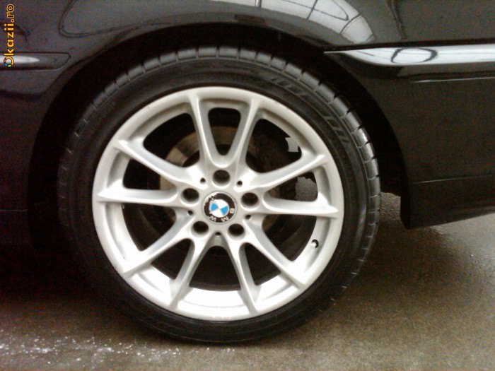

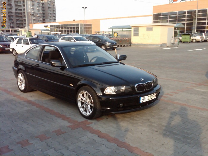

am acelsi model de jante dar pe 17 inch...asa am cumparat masina si am venit de la oradea la buc cu 80 km/h !!!...vibra excesiv!!!..apoi am facut presiunea la roti si problema s-a ameliorat!!...am mers apoi la autosoft si am observat ca nu au nici inele de centrare si ca sunt si usor deformate!!!....din cate am inteles et-ul nu afecteaza acum sa vedem ce va iesi dupa roluire/indreptare si 4 inele de centrare!!!...am mers cam 2000 km cu ele asa...si cine stie de cand mergea pastarnacu de la care am cumparat masina!!!
Nu cred ca ai nevoie de inele de ghidaj daca sunt pe 17. Din descrierea jantelor am observat ca jantele pe 17 sunt pt seria 3, cele pe 16 sunt pt seria 5 cum am si eu.
E posibil sa fie ori alt model ori aftermarket-uri, cel mai bine dai roata jos si verifici pe verso.
Pt inele de ghidaj verifici in felul urmator: slabesti prezoanele la o roata si incerci sa ridici roata sus jos. Daca observi joc pe butuc, ceea ce ma indoiesc, inseamna ca ai intradevar nevoie de inele, daca nu au joc atunci nu ai unde sa bagi inelele alea ca nu ai unde.
Le desfaci aproape de tot sau putin?
De multe ori se intampla ca dupa o perioada indelungata de timp (1 an) roata sa se sudeze pe butuc.
Daca s-a intamplat acest lucru, cel mai bine dai roata jos dupa care o pui la loc si o fixezi in prezoane cat sa nu cada de pe butuc, dupa care verifici jocul daca exista.
cel mai probabil sunt aftermarket!!....made in italy! de pe un 525
despre ele e vb si asta e masina!!!
Da... Atunci cu siguranta ai nevoie de inele de ghidaj daca spui ca au fost pe un 525.
Ce pot eu sa spun in legatura cu aceste jante este ca, chiar daca le vei indrepta si pune inele de ghidaj, tot nu se vor comporta ca unele pt modelul asta de masina.
