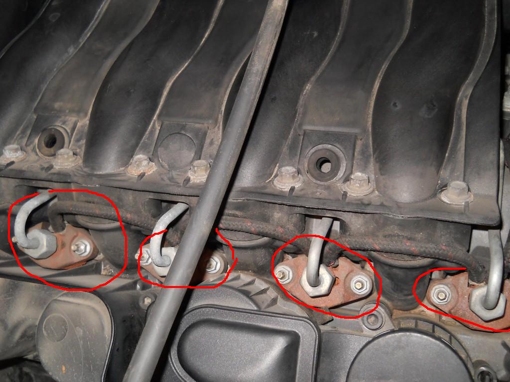

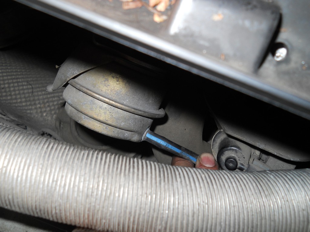

Am sa atasez 2 poze:
ma intereseaza daca influenteaza cu ceva pana am sa-l schimb acel furtunas ''de vacum cred''de la turbina prin faptul ca e cam copt cum se vede in poza
si 2:ma intereseaza daca zonele marcate in poza e normal sa aiba putina rugina

si as mai avea o rugaminte legata de intrebarile de mai sus de la cele 2 poze daca stie cineva daca influenteaza cu ceva treburile respective
