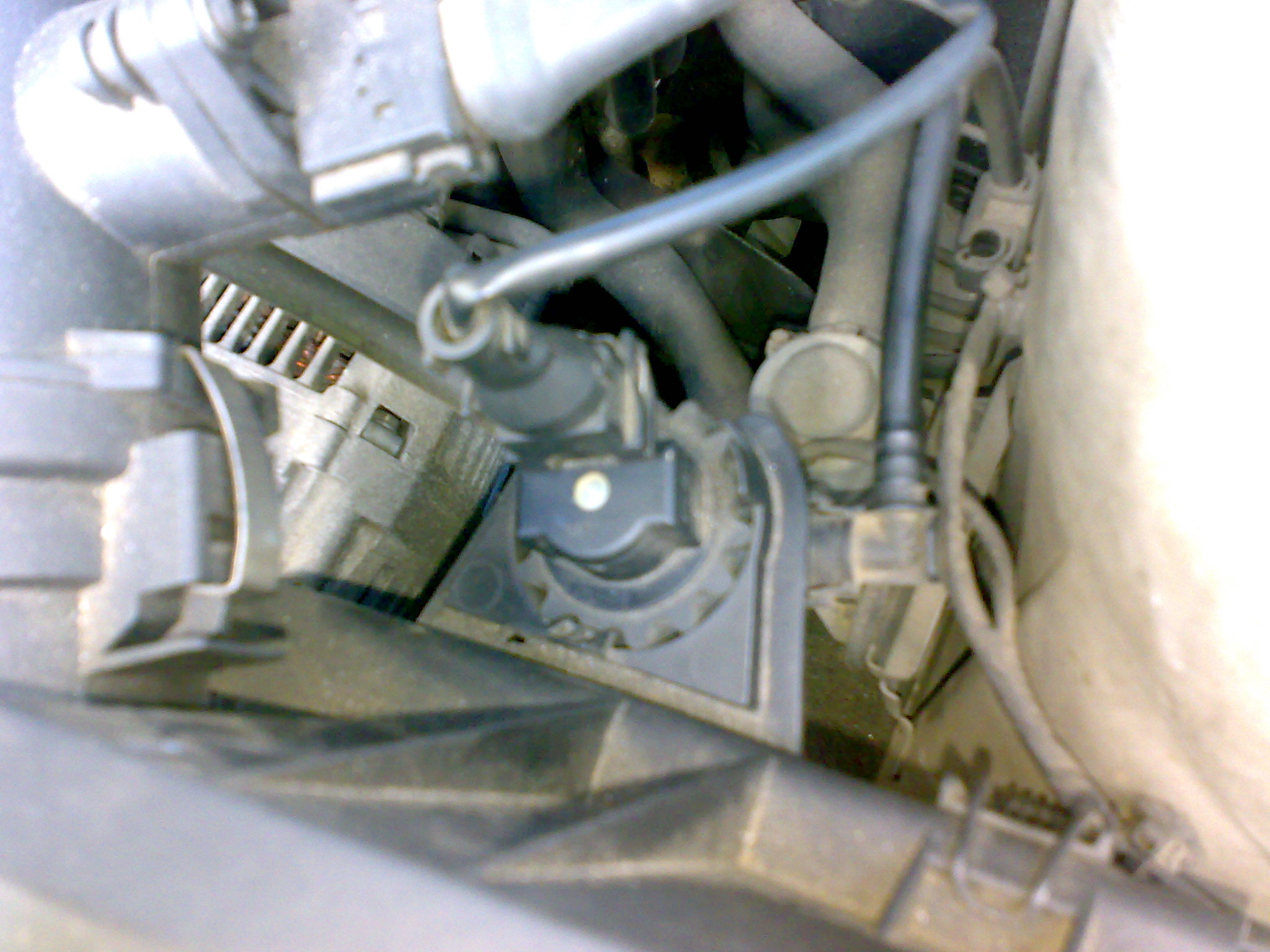

Salut. Am o nedumerire, ce piese sunt acestea doua din imagine, cea prinsa de carcasa filtrului de aer(din ea ies 2 furtunele, unu catre corpul de acceleratie si altul merge in jos undeva) si piesa de sub ea care nu se prea vede, (din ea ies 2 furtune mai groase si e metalica). Multumesc. Si ce rol au?

Piesa de sus este supapa de aerisire a rezervorului de benzina. De cea de jos nu imi dau seama.
E46, 318i... stii cumva cum se manifesta, cand e defecta?
Mi-am facut temele intre timp. Ai un E46, 318i, - era mai usor daca scriai direct, nu trebuia sa facem puzzelul.
Piesa de jos e o supapa de apa, ce tine de sistemul de incalzire. http://realoem.com/bmw/showparts.do?model=AL31&mospid=47631&btnr=64_0822&hg=64&fg=18 - Piesa 4
Iar cea de sus, cum am zis e supapa de aerisire http://realoem.com/bmw/showparts.do?model=AL31&mospid=47631&btnr=13_0633&hg=13&fg=15
Ce te duce cu gandul ca ar fi defecte? Mai ales ca au functii foarte diferite.
Nu zic ca ar fi defecte... doar ca habar nu aveam ce is acele 2 piese si la ce folosesc.... acum rasfoiesc si eu realoem-ul, prima am gasit-o si eu :thumbsup:... am probleme cu incalzirea apei, de ceva vreme... am si schimbat termostatul si m-a tinut 1 luna si ceva, si acum iar nu creste acul pana la mijloc...am pus BEHR... problema e de vreo 2 luni si ceva, i-am dat pace asa oricum... dar ma gandeam daca vreuna dintre aceste piese are vreun rol in asta... acum cred ca nu. O sa schimb iar termostatul, cnd vine perioada rece... ca-s plin de bani :frantics: de dat pe piese noi defecte...multumesc frumos ptr. raspunsuri!!!
Am gasit o diagrama pe realoem referitoare la sistemul de racire... am vazut ca pe furtunul gros ce iese din termostat e un senzor de temperatura,... se poate sa fie acela defect si termostatul sa nu aiba nimic, doar senzorul sa nu citeasca bine in consecinta nici acul la apa sa nu stea unde trebuie????
