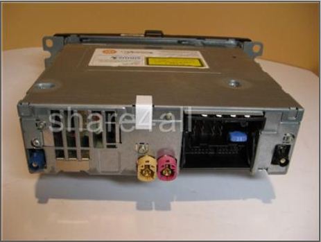

am un e90 din 2005 cu navi business si am gasit o navi business de pe LCI dinaceia cu harta(head unit, ecran, controler). stiti daca se potrivesc cablurile sau ce modificari mai trebuie facute?

stii macar daca se potrivesc cablurile? PDC nu am pe masina, doar bluetoth si comenzi pe volan
acele doua mufe rotunde de pe mijloc, una este pt cablu video si una cred pt curent la display. cablu pe care nu l am si nici nu il pot comanda la bmw.
acum am citit pe un blog care a schimbat de la ccc la CIC si a fost nevoit sa schimbe controleru de clima. oare o sa fie nevoie si la mine?

ionut1985 imi pui te rog o poza din spate cu navi business. ms

e gri. am inteles ca trebuie o codare ca sa se activeze, dar dupa cu ce harti o sa functioneze? are si varianta asta mica HDD intern? daca ma poate ajuta cineva din zona cu activarea si ce mai e nevoie sa mi dea un pm! Edited by hateganradu
