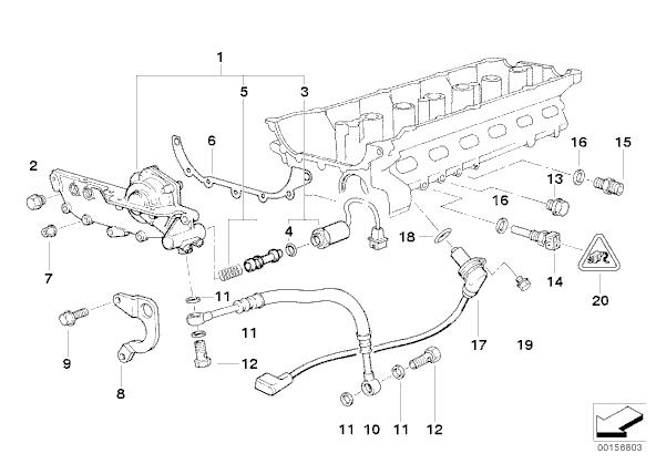

Salut de o zi am probleme cu masina mai exact am o bataie foarte ciudata in fata la motor am fost cu ea sa ii fac un test si pe tester mi-a dat o eroare la senzor ax came daca imi puteti spunde daca bataia aceea poate sa fie de la senzor pt ca nu mai da impulsuri bine ? sau care ar fii simptomele daca ar fi dus senzorul pt ca azi am fost la mecanic si am verificat bujiile , bobinele , injectoarele le-am schimbat pe toate 6 si tot asa face pt ca am crezut ca injectoarele sunt de vina pt bataia care se aude dar se pare ca nu ? niste informatii sunt bine venite . senzorul problema este nr 17 din poza

Salut . Eu am avut problema la o skoda cu senzorul ax came . Simptomele erau astea : nu mergea rotund motorul , nu se tura mai mult de 4000 de turatii , mergea infundat , trepida rau . Am schimbat senzorul si s-au rezolvat toate astea . Tu ai alte simptome decat astea . Mai asteapta pareri

mie imi porneste dar porneste mai greu un pic si are o bataie foarte ciudata zici ca ii ceva injector care nu merge bine da le-am schimbat pe toate 6 si tot mi-a ramas bataia dupa aceea am incercat cu senzorul sa il schimb l-am schimbat si tot asa face pe tester tot imi da eroare de la senzor ax cu came mi-e mi-a zis mecanicul ca trebuie sa masoare sa vada niste valori sa nu fie cumva intrerupt ceva fir pana in calculator si sa nu citeasca bine sau in ultima instanta sa nu fie calculatorul de vina :(

o sa scot sa vad , dar pe tester imi da eroare ax cu came si am schimbat senzorul si tot eroare imi da si mi-a zis mecanicul ca s-ar putea sa fie intrerupt pe undeva ceva fir acuma trebuie sa ma duc la un electrician sa imi verifice sa vada daca gaseste buba :( acuma trebuie sa caut un electrician bun prin cluj sa vad ,daca stie cineva sa imi recomande unul ar fii super ?

Am rezolvat problema dupa ce am fost la un electrician. Chestia era ca pinii nu faceau contact bine si i-a strans putin si s-a rezolvat acuma nu mai am nici bataia si merge rotund motorul si nici nu mai imi oscileaza turatia
