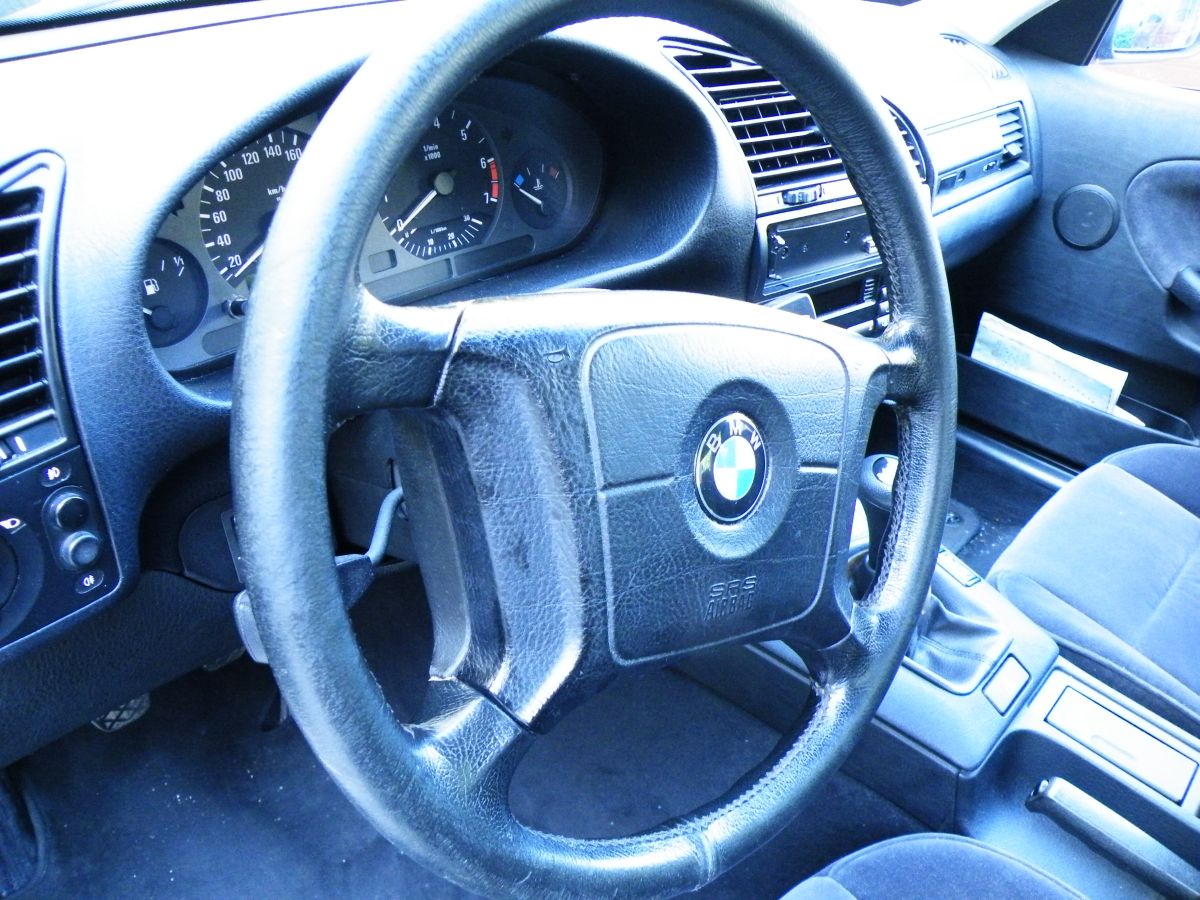

Am vrut sa-mi imbrac volanul in piele insa cineva care se ocupa cu afacerea asta mi-a recunoscut sincer ca pielea cu care imbraca el nu e suficient calitativa sa iese ceva comparabil cu OEM. Am gasit insa un volan de e39, in stare buna, am pastrat inelul si airbagul meu si uite ce a iesit dupa o ora de injuraturi si vene umflate pe tample(ce-au mai strans la surubu ala care tine covrigu). Si ca afacerea a fost mai convenabil,la 100 de lei mai am un volan de rezerva.
Apropo,volanul de seria 5 avea alte mufe peinel, una in plus, oare candva acel volan a avut comenzi, sau se puneau la toate acea mufa?

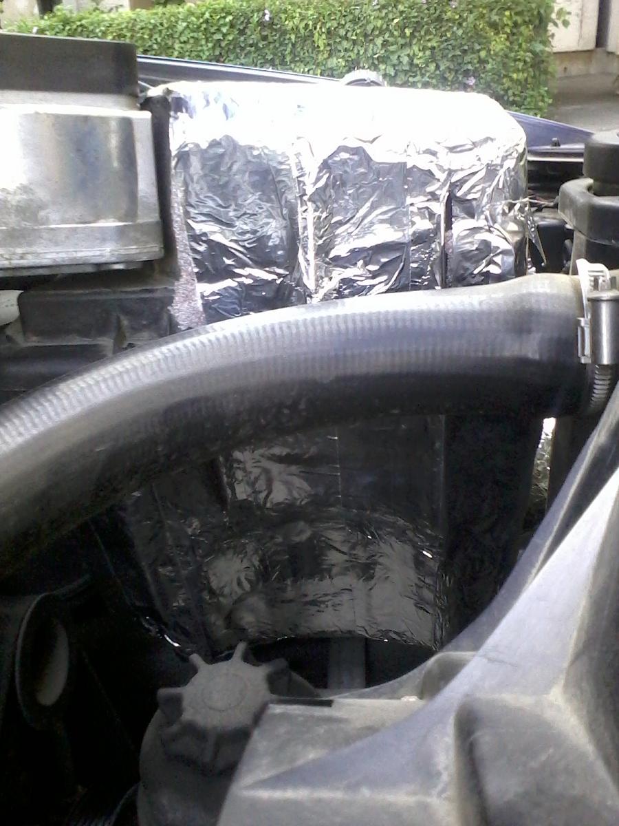

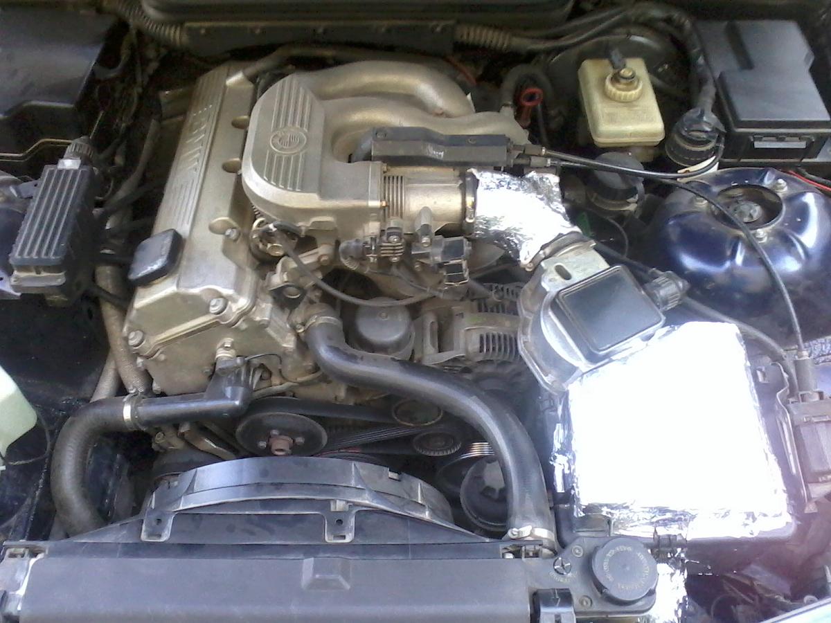

5 EURO CAI, home made :frantics: .
Recomand, mai ales pentru motoarele mai mici. As vrea sa-mi vopsesc si galeria de admisie cu vopsea termoizolanta, dar ca sa nu fac mai mult rau decat bine as vrea sa cumpar si garnitura dintre motor si galerie. Citisem undeva ca ar produce cineva aceste garnituri, modificate astfel incat motorul sa nu mai transmita caldura galeriei, erau ceva mai groase si din alt material. Aveti idee unde gasesc?

ce-ai facut exact cu volanul ca nu inteleg. ai pastrat covrigu de plastic si ai schimbat bucata de metal ca sa se potriveasca?
Pai la volan, am cumparat unul de seria 5. Cum inelu, cel cu firele nu era identic, la-am pastrat pe al meu, la fel si airbagul. Am pus doar covrigul imbracat in piele. Inelu cu fire de la seria 5 are o mufa cu mai multe fire.
poate iti zboara foliile alea prin curele :)
carcasa este curatat bine, degresata si aplicat un dublu adeziv, apoi un strat de termoizolant de parchet :D, si apoi folia de aluminiu autoadeziva. Stau toate foarte bine lipite, nu zboara nimic, nici nu sunt curenti in zona aia.
chestia asta face diferenta in aglomeratie, cand iti fierbe motorul sub capota si ti se incing toate pe langa el. Eu simteam ca pierd din puterea motorului in situatia asta. Acum este o diferenta, dar sa nu-ti imaginezi ca se ajunge la utopii de genu, chiar iti da cai in plus. Impiedica aerul sa se incalzeasca foarte tare, si teoretic cu cat aerul e mai rece cu atat intra mai mult in camera de ardere, rezultand arderea mai buna. Aerul se incalzeste totusi si prin galeria metalica, de-asta as vrea sa intervin si acolo, insa e mai mult d emunca acolo
si daca era asa de simpla interventia ,crezi ca le era greu astora sa puna un material antitermic pe piesele respective ?! :)
Cutia de la filtru este destul de bine gandita, fata de alte arhitecturi care-ti pun filtru fix pe motor, ca la logan, insa tot se incalzeste. Ce am facut eu aici, un producator auto nu poate sa-ti vanda, probabil ca daca se face profi costa mult mai mult de 5 euro, iar producatorii auto incerca minimizarea costurilor la maxim.
Modificarea asta este intr-adevar utila, eu am simtit diferenta, si nu e placeboo. Cand mi-am luat masina aveam toate consumabilele neschimbate, inclusiv filtru de aer, si mi-a zis mecanicu ca dupa ce schimb, filtre, bujii, ulei, lichide o simt o imbunatatire, insa atunci nu s-a simtit nimic.

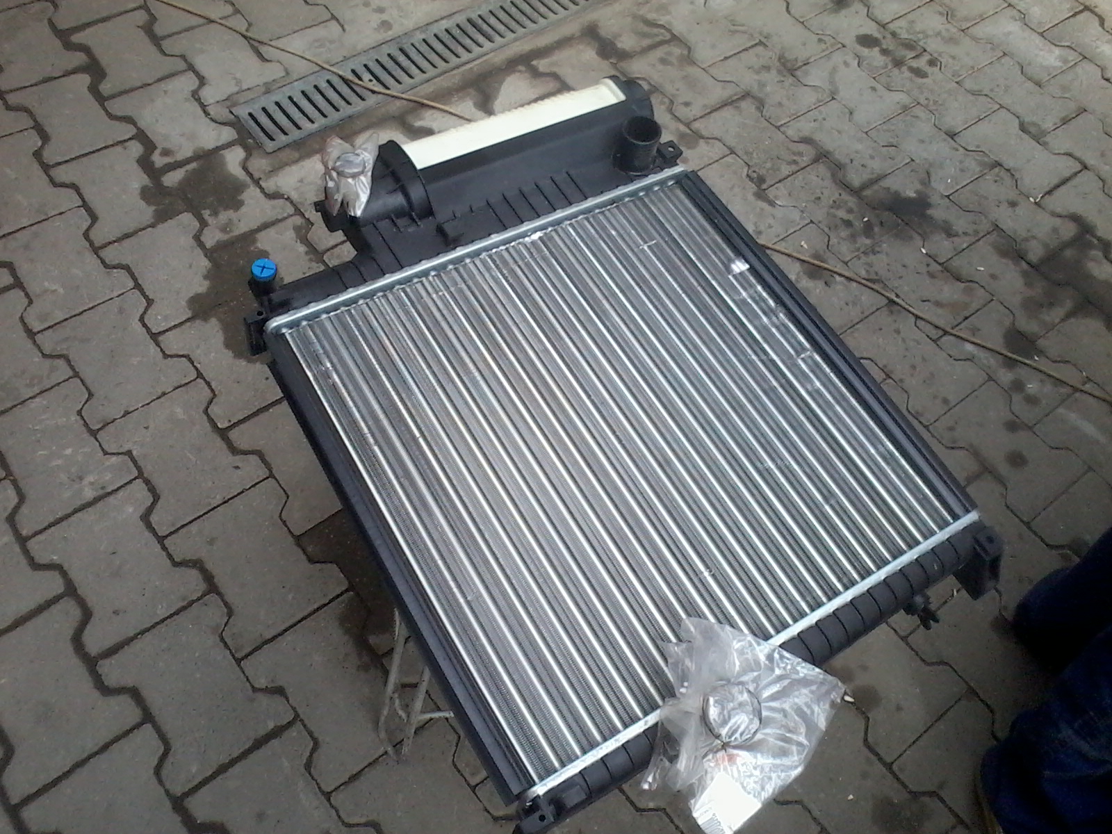

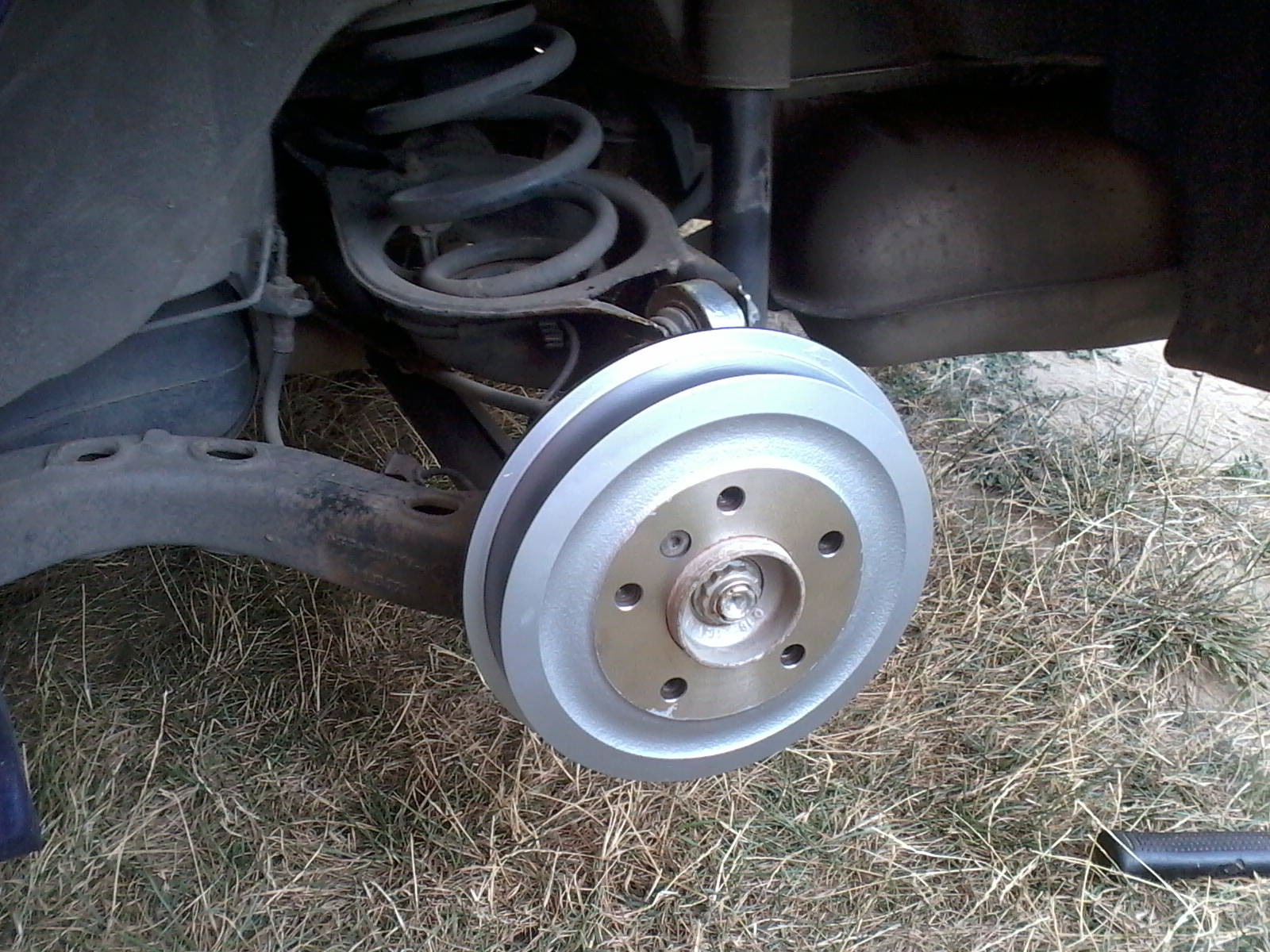

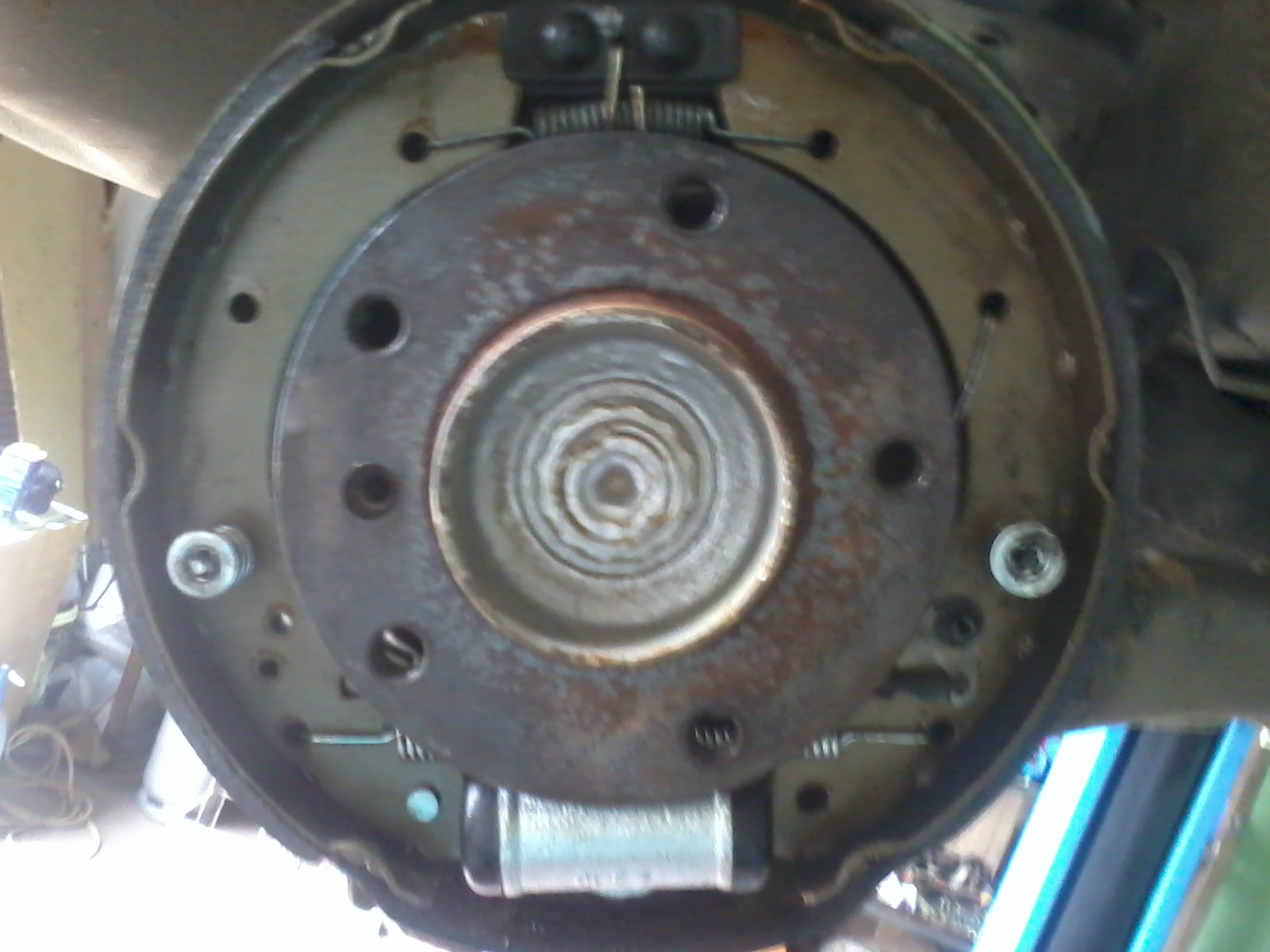

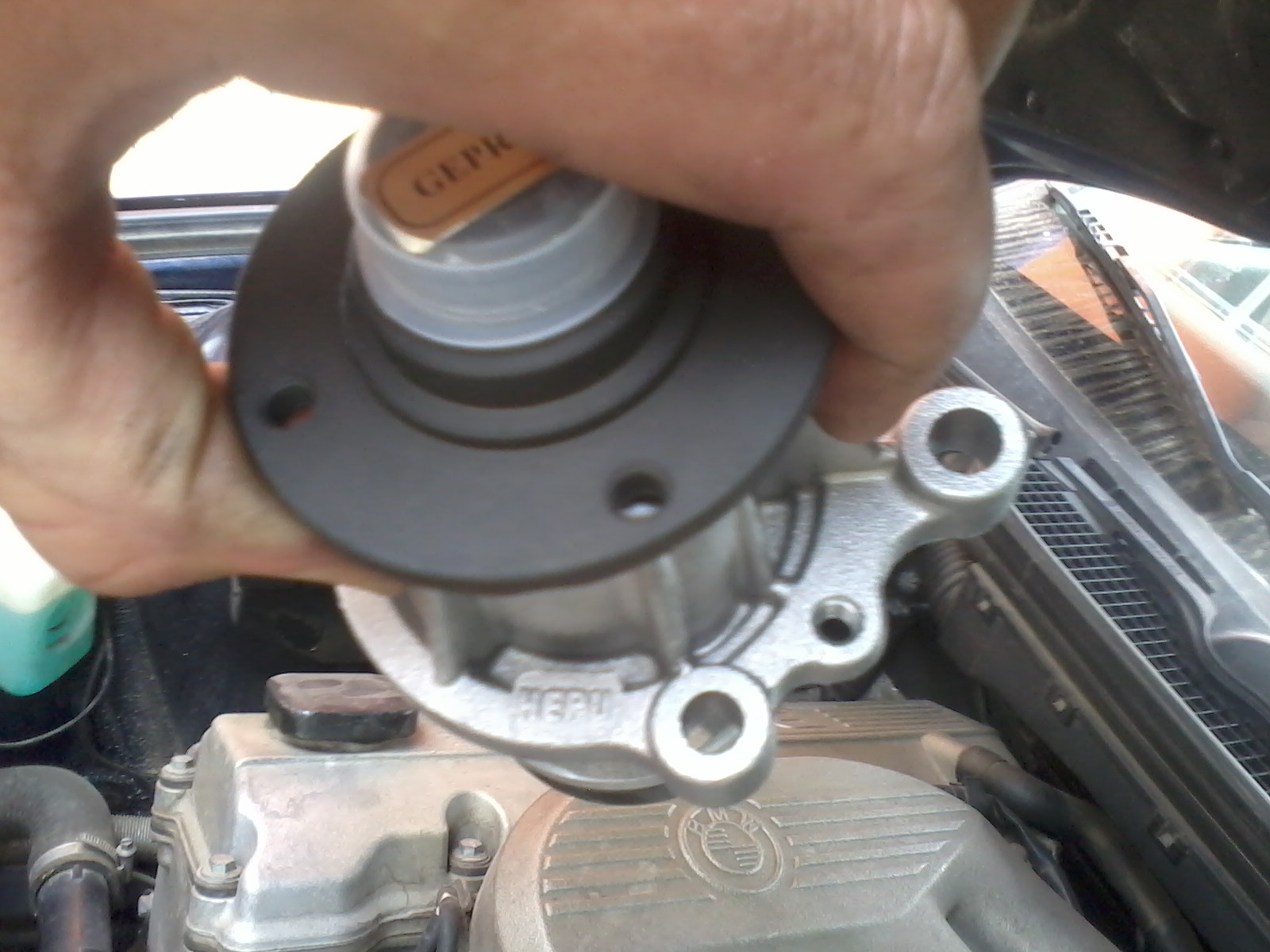

Am facut dintr-o masina veche, o masina pe care te poti baza la orice drum. Dupa ce am terminat cu innoirea sistemului de racire, mai ramasesera coturile si termostatul, am definitivat si cu franele spate, tamburi Zimmerman. Masina merge impecabil.

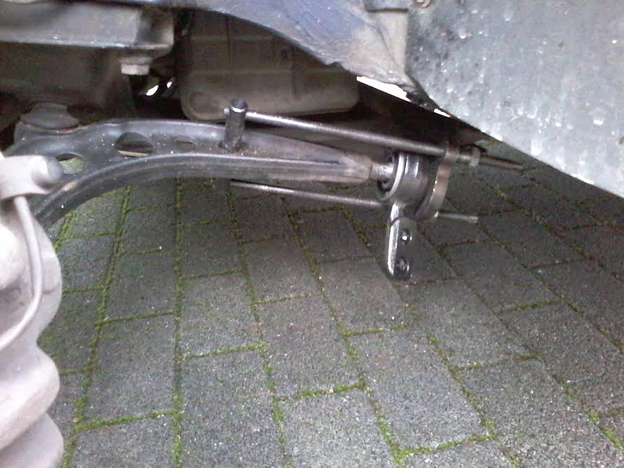

merci pentru raspuns. Am schimbat bucsa desi a fost schimbata in service acum 2 ani, dar meseriasii din craiova au batut-o cu ciocanu de au facut-o praf. Sper sa-mi fac timp sa fac o poza sa va arat ce meserie se presteaza la serviceuri in Craiova. Am reusit sa o scot de pe brat cu mainile libere, in conditiile in care de obicei e nevoie de presa. Tot acolo am schimbat atunci si pivotii, iar unu a trebuit schimbat 6 luni mai tarziu pt ca fiind modelu acela de la lemforder cu bara de protectie sub a picat acea bara din cauza ca au lovit-o prea rau.Pivotul era inca in stare perfecta dar arata aiurea fara protectia aceea. Edited by mihai vigariu
Superba pisicuta!!! :thumbsup: dar la faza cu izolatia...ai dat cu bata-n balta....oribil.. :wacko:
