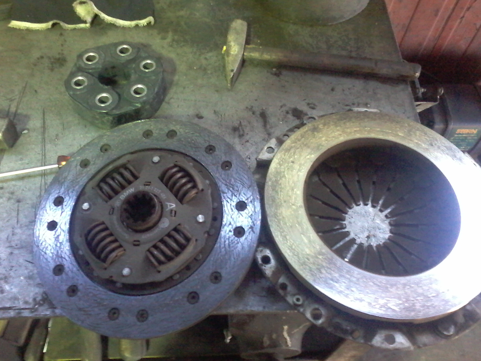

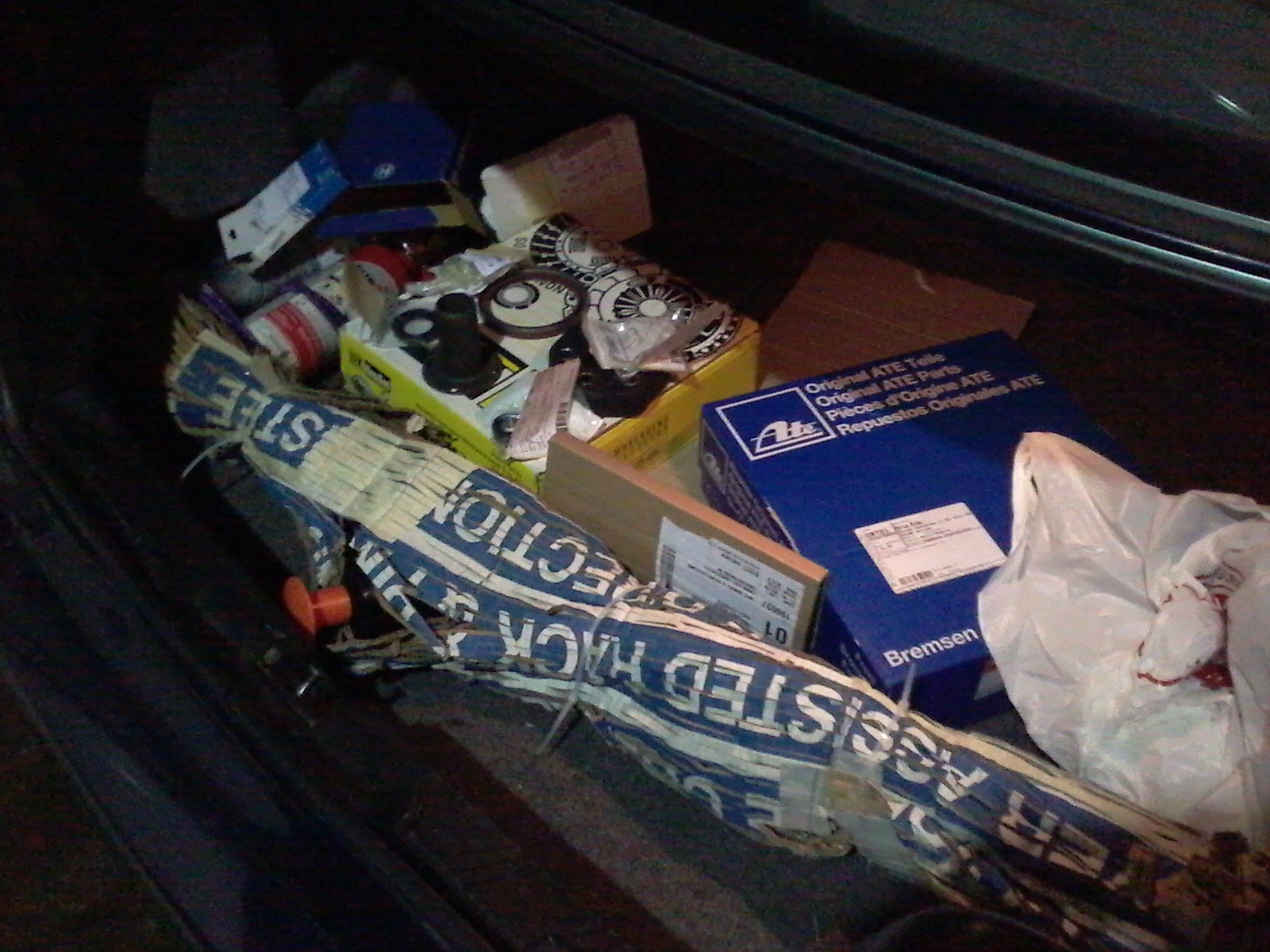

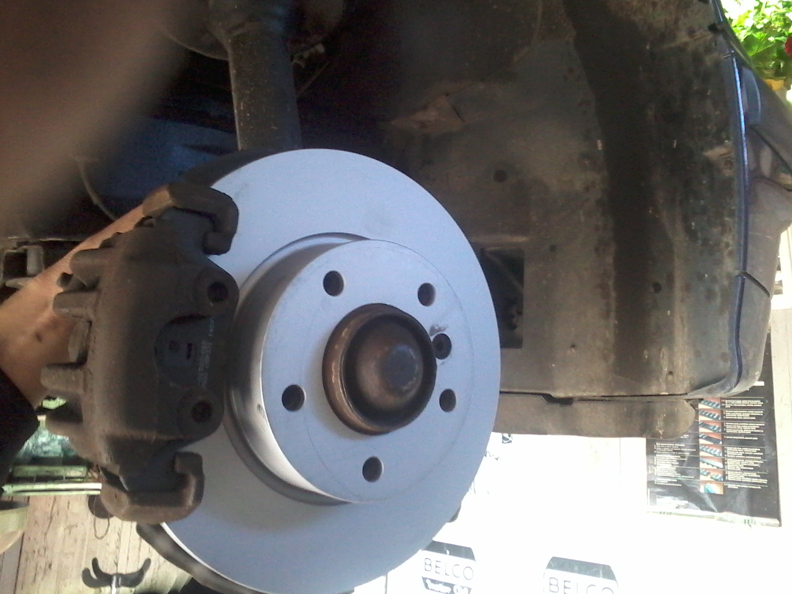

Am schimbat ambreiajul, caseta de directie si franele fata. A meritat fiecare leu, noul ambreiaj prinde mult mai jos si lasa impresia de masina mult mai agila, pe langa confortul ca pedala a devenit mult mai moale. Vechiul ambreiaj avea discul inca in stare buna, placa avea o suprafata de contact dupa spusele mecanicului cam "albastrita" adica a fost incinsa candva, iar rulmentul vechi desi in exploatare nu a dat semne, in realitate avea o uzura mare. Discurile de frana fata le-am schimbat dupa ce initial am schimbat doar placutele pe ATE si nu am simtit o imbunatatire la franare. Cu noile discuri si placute LPR este alta poveste. Vechile discuri nu aveau buza, si nu as sti sa spun daca franarea slaba se datora lor sau placutelor ATE. Placutele miau lasat o impresie proasta inca de la montaj, au fost un pic mai mici si faceau zgomot la franare. Caseta am schimbat-o pt ca pe piatra cubica imi lasa impresia ca are ceva joc, auzeam niste pocnituri la viraje.
apropo, a disparut si tremuratul de la plecare de pe loc la rece, se pare ca era cauzat de ambreiaj. Suplimentar am schimbat si simeringul de la cutie, cel de la timonerie, pt ca erau urme de lichid scurs si bucsa care se vede in imaginea cu ambreiajul, desi si originala era in stare perfecta.
frane
dupa ce am facut un test la frane pe rucar bran si totul parea ok, la intoarcerea catre germania am avut surpriza sa observ ca la peste 80km/h imi tremura volanul pe franare, iar in intervalul 80-90km/h chiar si fara franare. Am impresia ca am nimerit fake-uri pe ATE la discuri sau efectiv sunt dezastru. Ce alta marca mi-ati recomanda?

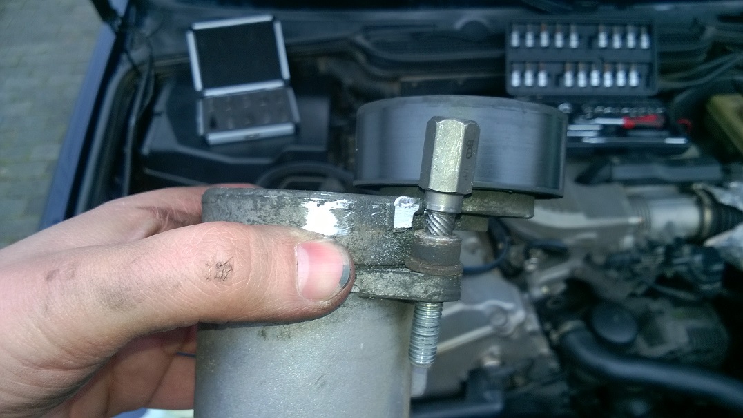

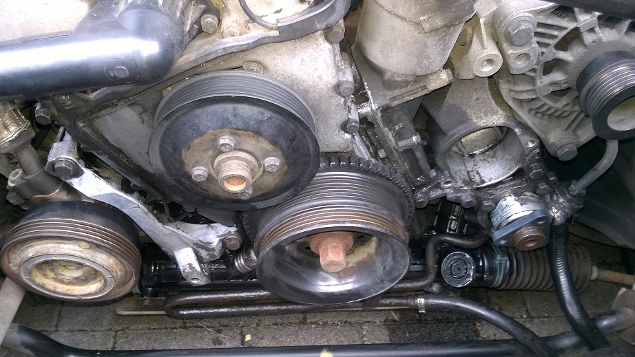

Am mai mesterit cate ceva la asta mica. Am schimbat curele si role, plus fulia de la servo. Fulia fiind de aluminiu cand am incercat sa o dau jos am cam tras de ea si nu aveam siguranta ca a ramas dreapta. Am schimbat si garnitura de la cotul superior de pe motor, picura ceva antigel pe acolo. Un surub de la intinzator a facut pe nebunul, fiind nevoie de interventie cu extractorul.
